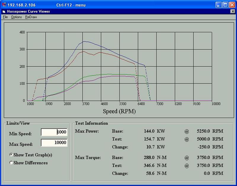

Ha 5500-nál elrakom, akkor nem biztos, hogy 3500 fölé esik vissza a fordulat (nemtom, lehet így van), ami meg kell a betöltéshez. Hmm?
Mondjuk teoretikus a kérdés, mert gyak. sosincs kihasználva, de ha egyszer...na... :)
No igen, itt jön az, hogy hiába "forgatós" ez a motor, kár tekerni 6500 fölé fika turbóval és tengelyekkel. Ahhoz már kell 1-2 komolyabb cucc.
Azért is mondom, hogy gyári az autó, mert a turbó sem performance darab, és nekem teljesen gyári állapotban is 6000-ig ment jól a gép, utána elfogyott. Míg mondjuk Piroska fönt megy igazán, pedig elvileg a 2 motor ugyanaz.

Te ember, ez rallye versenyautó motor lett! De komolyan.
1900-tól kb 3500-ig konkáv a görbéd, ami azt jelenti, hogy a növekedés ellenére a turbó még nem szolgáltat elegendő levegőt, mármint elegendőt ahhoz, amit a motor benzinnel el bírna látni, de így is elegendő már ahhoz, hogy egy gyári TB-t lenyomj :)
5500fölé egyszerűen ne huzasd a gépet, mert onnan már nincs teljesítménynövekedés. Semmi, csak egyre többet eszik, de a hatásfok úgy romlik, ahogy a fordulatszám nő, tehtá nincs értelme pörgetni.
Teljesen jó rallye mototrt csináltál. Még kell egy összkerékhajtás a gép alá és mehetsz a Magyar bajnokságra :) :) :)
Komolyra fordítva a szót, nagyon jó lett a max nyomaték, csak nem elég nagy "range"-en marad meg. Ha jól váltogatsz, akkor komoly meglepetést okozhatsz nálad nagyobb max teljesítményű autóknak is.

Vannak még stage-ek természetesen, ez eddig csak a játék volt, mert az autó kb. gyári.
A komolyság ezután jön, de nem nálam sajnos. :)

Még annyi, hogy a + teljesítményen kívül az is jól látszik, hogy a külső wg-vel korábban felépül a nyomás. Csak ajánlani tudom mindenkinek. ;)

Megkaptam végre az utolsó mérést az autóról, ahol végre szép, egyenletes esésűek/emelkedésűek :) a görbék, íme:
A csúcsteljesítmény itt azért kevesebb, mert a 4. vagy az 5. mérés volt ez az utolsó, és már 30 fokkal melegebb volt a beszívott levegő, illetve kicsit elmelegedett a kúler. Azért ~250 ló itt is van... :)
A nyomatékgörbe szerintem nem tökéletes (TarP?), picit meredeken esik, de ezt tudja az ótó és kész. :)
A korábbi mérés 1.2 baron és belső drukklabdával volt, az új 1.25-ön külső wastegatetel.
Stage I. complete. :)
