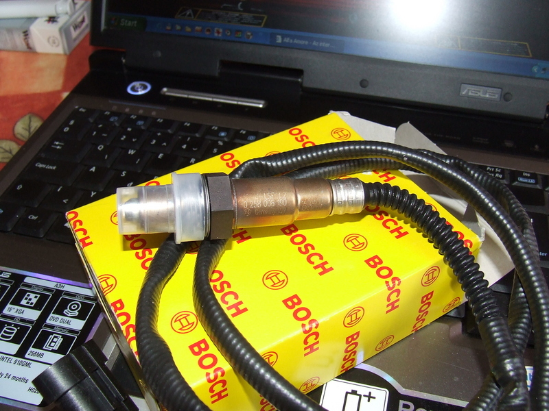

Arno1662008-08-14 21:25:59 // 41247
...és meddig tart feldolgozni ezt a traumát? :) Már csak ez az 1 érdekel.
Amugy van egy jó meg egy rossz hirem :)
Rendesen indul mindig a verda, no alapjarat hullamzas, hetvegen vegre megoldottam.
(2 hónapos echte bosch szonda.... alfatol kell rendelni akkor jó... 2x megszivtam... ugyan az a cikkszam es amit bosch-tol vettem nemjó... hmmm...most kapott egy regit...ami jó volt csak volt már benne km...azért cseréltem...nesze neked preventiv javitas. :))
Cserebe megint szetesett a futomu... :))))))))))))))
Pedig most vigyazok rá. Megint kóvájog az úton... magamhoznyulok komolyan....
Semmi hangot nem ad, csak szar az utfekvese... :-/
