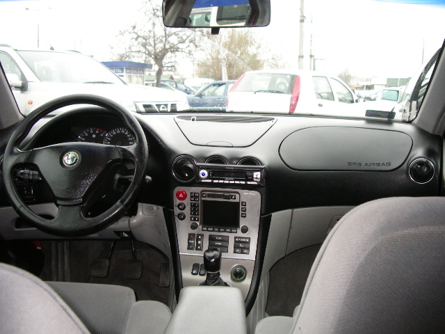

1: ICS kód
2:Navi kód
3: kulcs kód
4: Elektrical kód
5: Mechanocal kód
Plusz 2 db gyári távnyitós kulcs
Plusz 1 db mesterkulcs ami nem távirányítós
Van olyan hogy két kód egy kártyán van.
1: ICS kód
2:Navi kód
3: kulcs kód
4: Elektrical kód
5: Mechanocal kód
Attiska2008-04-10 13:55:01 // 39066
Akkor még a tisztánlátás végett. Honnét lehet tudni, hogy az autó navis, vagy sem (ja jól sejtem a cd tárról lehet megtudni, esetleg egy fénykép a navis és nem navis tárról))? Hány kódkártya jár az új orrú 166-hoz (gondolom Alfa Code, ICS, Navi az biztos, ezenkívül)? A két gyári kulcson szervízkulcs esetleg (bár a 156-omhoz sem járt már).
