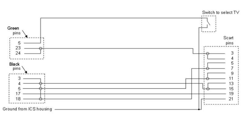

W2008-03-05 11:51:02 // 37878
4 csavar fogja a fekete keretet ami a valto korul van, azt kell kiszedni utana mar latni a tobbi csavart es hozza lehet ferni ket oldalt egy-egy hosszu csavarhuzoval a rugos rogzito cuccokhoz az oldalan amit be kell nyomni es kozben pld a kazettafeszekbe kapaszkodva huzni kifele az egeszet. Utana az elakadasjelzonel kell lehuzni a kabelt es alul a klimavezerlonel, es szepen kijon az egesz.

W2008-03-05 11:36:56 // 37874
Ehh :) Vazz, nem kell szetszedni az ICS-t :)) Ez a lenyeg emberek. A muszerfal kibontasa az egyetlen komolyabb feladat, bar aki mar 500x szedte szet annak 2 perc alatt megy.

W2008-03-05 11:31:09 // 37870
Ha lesz egy kis idom delutan rakotok egy ilyen medialejatszot es lefotozom hogyan kapcsolodik hozza.
W2008-03-05 11:28:46 // 37869
Hat... :) En voltam az aki eloszor szetbombazta az ICS-t es asztali DVD lejatszot tettem a kocsiba mivel csak annak volt annakidejen RGB kimenete :) Bar ekkor sem a fejegysegbe kotottem be hanem egy kapcsolodobozt csinaltam a navigacio melle es ez valasztotta ki a megfelelo bemenetet. Szv valoszinuleg menne a dolog :-D
A legkorrektebb megoldas persze az lenne ha be tudnank szerezni 2 ilyen csatlakozoaljzatot es dugot mert akkor lehetne csinalni egy olyan kabelt amit csak beledugsz a fejegysegbe, az aljzatba meg a rendszercsatlakozokat es kesz is. Igy aki ki tudja huzni a fejegyseget a muszerfalbol, az ra is tudja dugni a kabelt.

W2008-03-05 11:03:24 // 37861
Nem erről van szó. Ez a dolog azért nagyszerü mert egyáltalán szét sem kell szedni az ICS-t mivel a bemenet engedélyezése egy edig fel nem tárt gyári funkció. A rajzon a green es black pins pontok a külső fekete és zöld csatlakozó pontjait jelenti, tehát nem kell szétbontani a fejegységet csak bekotni pár vezetéket a csatlakozókban.

FRob2008-03-05 07:43:14 // 37858
igen igen.... talán pont Ákoséban látthattunk ilyet....
azért remegőkezűek ne álljanak neki forrasztani :) eléggé picike a lábtávolsága az lcd csatijának
és valóban csak az egyik bemenetet használja az ics a másik szabadon van, minden bizonnyal Donti féle átalakító is ezt hsználja ki

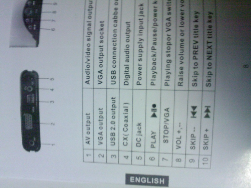

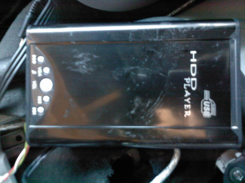

W2008-03-05 00:33:00 // 37857
EGY KIS ÉRDEKESSÉG:
Miközben külföldi fórumokon keresgéltem hűtőcsere ügyben, brilliáns megoldást találtam arra, hogy hogyan is lehet egyszerűen és gyorsan egérmozit csinálni a gyári kijelzőből.
Az ICS (gyári fejegység) rendelkezik külső videóbemenettel. Mindössze annyit kell tennünk, hogy a zöld csatlakozó 5-ös lábát testre kötjük és máris átkapcsolt külső videóbemenetre. A bekötési rajz itt:
Mivel a fejegységnek RGB jelet kell adni ezért egy olyan lejátszóra van szükségünk ami ki tud adni magából ilyet. Erre a célra pedig ez a legtökéletesebb választás, olcsó, kicsi, és mindent tud, a képe pedig brilliáns, főleg egy ilyen kis méretü kijelzőn:
Kingzer LHD-04 multimedia player
2.5"-os winyót lehet belerakni ahonnan mp3, avi, divx mindent le tud játszani. Igy mondhatni 16500 ft-ból + némi kábelezgetésből kész az egérmozi :)
