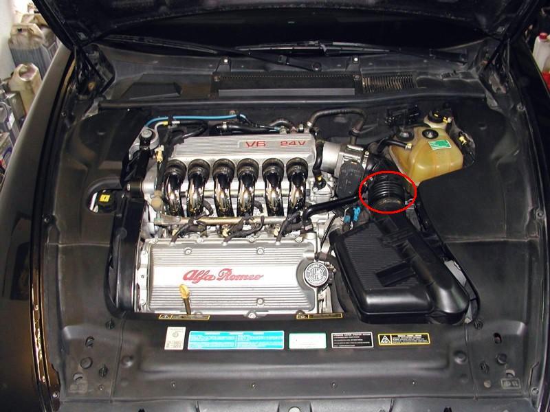

Gábor1662008-02-03 21:14:27 // 37274

Haho! errol a gumi harmonikarol tudnal kepet loni. megneznem en is, bar gondolom a levego utjat kell kovetni es meg lesz.

Találtam egy hibát is. Az utóbbi időben kicsit gyengébb volt a gép a szokásosnál. És nehezen gyorsult. A gumiharmonika repedt ki a fojtószelep ház előtt. Szívott egykis méretlen levegőt. :-(

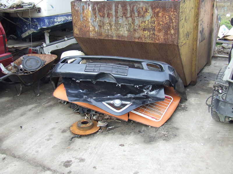

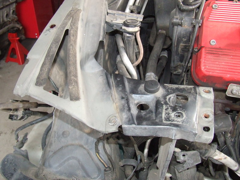

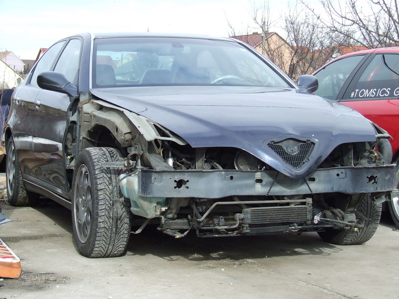

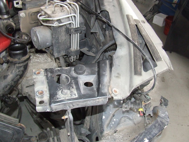

Tegnap és ma lekerültek a törött cuccok, a kuka mellé. :) Hűtők ki lettek véve, az új motorháztető fel lett téve, a jövő héten folytatjuk az összerakást. Egy kicsi igazítás kell a két oldalán az elején, a sárvédők alatti részek hajlottak meg lefelé, de hállistennek nem egy komoly dolog. Egyedül a jobbos sárvédő alatt az aktívszenes üzemanyag gőz szűrő repedt el. Ennyi egyelőre.
