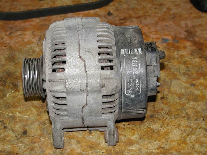

Arno1662007-06-25 17:01:55 // 29826
A gerjesztőtekercset hivatott ugye vezerelni a forgórészen.
Megpedig ugy, hogy nagy fordulatnal csokkenti a gerjesztest (gerjesztő feszt), hogy az akkut ne toltse túl. (Alacsony feszultsegnel a diodak azok amik meggatoljak hogy az akkubol visszafollyon az áram a generátorba.)
Annak a helyere beteszel pl egy 12V-os izzót, marmint a gerjesztőtekercs helyére..
Egy szabalyozható tápegységgel tápot adsz a fesszabályzónak, és ahogy tekergeted 12V környékén 13.5V korul egyszer csak elkezd halvanyulni az izzo.
Ha így tesz, akkor jó.
Van amelyiknél még be kell kötni a műszerfal kis kontrolllámpáját is, mert anélkül nem dolgozik a szabalyzó.
A.
A.
Arno1662007-06-25 16:52:09 // 29825
Hogy tudjátok:
BX213 a kefe tipus, 600Ft/pár.
www.kelle.hu
A.
www.kelle.hu
A.
Gábor1662007-06-25 16:50:24 // 29824
Pontosan úgy jön ki, ahogy írod. De aullról mindenképpen kell dolgozni, mert a műanyag fedélen van egy kis ajtó, azt kinyitva tudod a két vezetéket lekötni, ahhoz pedig jobbról nem férsz hozzá, csak alulról. (Hideg kipuff előny!) A fesz szabályzót hogyan méred meg?
A szénkefét én is cseréltem, ha már a kezemben volt a generátor.
Arno1662007-06-25 16:36:25 // 29823
Kösz a fotót, nagy vagy, yess! :)
Az nem gond, hogy egybenvan. Ki lehet forrasztani a mazzagját 99%. Kefet meg kapok vagy 200Ft-ért a Kelle-nel budaörsön. (ha ott nem akkor sehol...)
Csak se aknam, se normalis emelőm, se semmi.
Kurvaélet. Lanciában 20 perc alatt megvoltam vele, itt meg kb. azt se tudom hogy fogjak hozza. Asszem honomala kapom a forrasztópákám, meg a műszerem, oszt elgurulok a szerelőmhöz, hogy vegye ki, szedje szét, megmérem, kicserelem a kefet, kimerem a diodakat, oszt tegye vissza. Csak ez vagy fél nap mindennel együtt...és piszokul melóznom kellene.
Autovillamossági szerelő meg az én autómhoz NEM nyúl. :)
Főleg amelyik darabolni akar ponthegesztést, aztán simán visszaforrasztani gondolom. Nem veletlen van az ponthegesztve. A razkodastol, bika aramoktol (hőhatás) eleg gyorsan szarra tud menni egy forrasztás ilyen helyen...
(mezei sorkapocsba sem szabad pont emiatt felonozott vezeteket dugni. Par honap alatt siman hidegfolyik a forrasztas a csavar szoritasa alatt, ugyan úgy mint a rázkódástól ahogy hidegfolyik, kilágyul...aztan kész a kontakthiba, sorkapocs elolvadás stb. )
A diodakat amugy ki lehet mérni darabolás nélkül is......ha nagyon akarja az ember.
Őrület basszus ez a töménytelen kokányolás amit az autó/vill. szerelők képesek elkövetni.... amelyik nem tud kimérni egy primitiv fesszabályzót, mi a fenét keres egyáltalán a szakmában? Mennyen péknek....
Ha már a kezemben van a generátor akkor megcsinálom, kimérem, nem az a gond.
Hanem az, hogy hogyan kerül a kezembe....
Szoval kerék le, muanyag kerekjarati baszas le, stabilizator old, és akkor kifér?
Hm... az jólenne...
Kösz még1x,
A.
Hm... az jólenne...
Kösz még1x,
A.

Gábor1662007-06-25 15:37:21 // 29813
A generátor:
A fesszabályzó egybe van építve szénkefékkel. Két csavar tartja a generátorban. A V6-on nem lehet kivenni a fennlevő generátorból. Az autóvillamossági szerelók közül sem mindenki tudja a fesszabályzót tesztelni. De lehet, hogy dióda gondod van, (Ha jól emlékszem 9 darab van. 6 nagy és három pici. Ezek teszteléséhez viszont szét kell vágni a tekercsek gyári ponthehgesztéseit. A helyedben a levett generátort odaadnám egy JÓ villanyásznak.
A generátor kér módon vehető ki:
1. A segédvázkeret hátulját lenngeded és alulról kibűvölöd a generátort.
2. A jobb oldalon lekötöd a kanyarstabilizátort a villáról és arra kihúzod. Én így vettem ki.
Arno1662007-06-25 15:17:35 // 29812
vki tudja a pontos számát / tipusat a V6-okban levő generátornak?
Sztem elkopott a kefe benne, és a pontos generátor szám alapjan tudnak jót adni.
Toltes lampa vilagit. De neha elalszik ha rugdalom.
Ki lehet valahogy venni a feszszabalyzót a generator leszedese nelkul?
(még nem néztem pontosan mi a helyzet, de ha aszondjátok nem, akkor meg se probalom :)
Bár jólenne leszedni az egeszet, cserélnék csapágyat is, meg megneznem szivesen a csúszógyűrűk milyen állapotban vannak...oszt kapna új gyűrűket ha nem okés....)
A.
A.
Arno1662007-06-25 15:07:29 // 29811
Fordulatszám tiltast ezekben nemnagyon lehet varialni. Max forrasztással. (Kvarc csere)
Amennyire én tudom. Illetve az enyemet tuti nem lehet. Aztan lehet ahany auto annyiféle ECU....kitelik... :)
A.
A.

A fényt az a kis LED szerű bigyó méri kicsit visszább a kocka mögött.... ha takargatod akkor az ICS fényereje változik szépen....
A.
