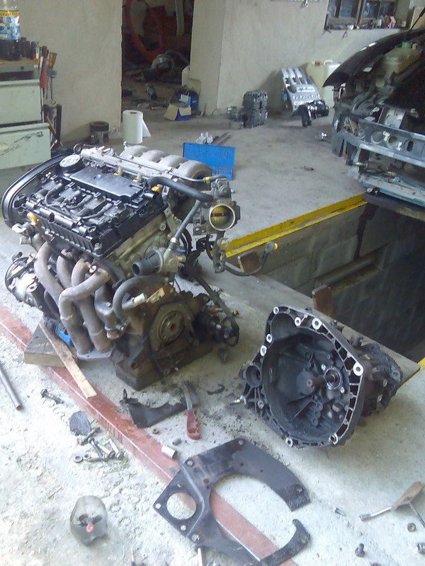

Trombozis2009-08-14 12:27:26 // 98885
Nem akarom már többet szétszedni. :-) Csajos megőrül már így is.
András bácsi2009-08-14 10:56:34 // 98884
Vegyél váltóoldali főtengelyszimmeringet is. Ha nem akarod még egyszer szétszedni.
Trombozis2009-08-14 10:49:10 // 98883
Erhard meg még mindig jó boltos. :-P
Trombozis2009-08-14 10:33:09 // 98882
Szeretem ezt a fórumot. Sokat segít mindig néhány ember. Köszönöm szépen. :-)))))

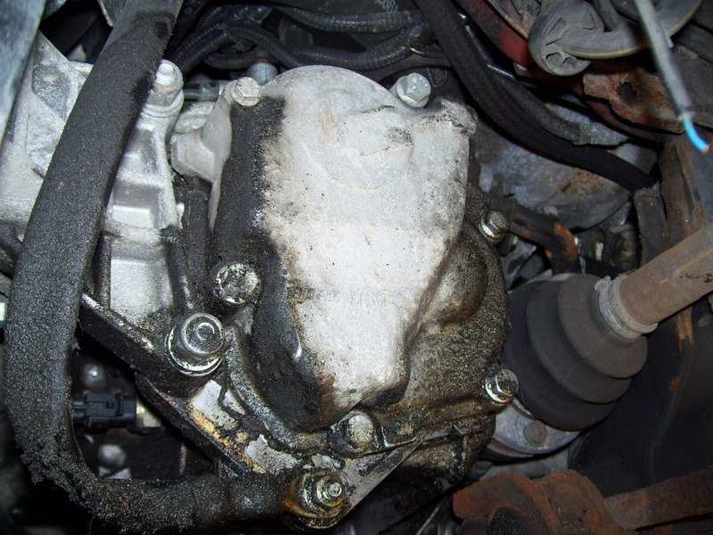

András bácsi2009-08-14 08:24:06 // 98878
Nincs tömítés az olajteknő alatt. Pasztás.

Mike.2009-08-13 18:09:11 // 98872
Legalább pörgött a topic és mégsem a termosztát, pohártartó stb. volt a téma. :-)))

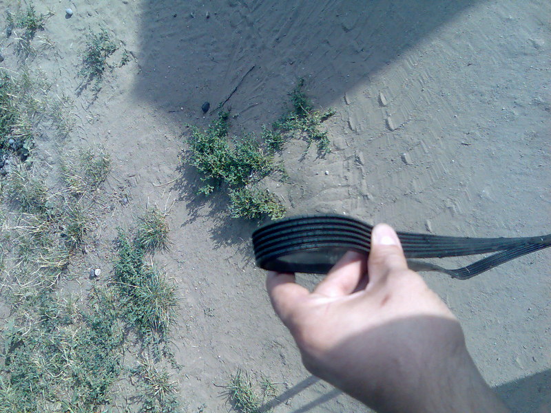

Trombozis2009-08-13 15:19:40 // 98871
Eddig itt állunk a kocsival. Képet lehet teszek fel este, d emég nem tudom, mert teló is haldoklik. :-)))
Szóval:(amúgy a k...a an.j.t sok lesz az ára)
kinyomó csapágy (széttört, szerintem tolok majd képet), szerkezet halott, jobb első fékcső kipukkadt (ez kellett :-) ), hozbordásszíj és a feszítője (a másik csapágy tökéletes). Ööööö meg meg. Nem jut eszembe. Tömítés, de milyen, nah. Olajteknő tömítés. Ott hányja szét az olajat mindenhova.
Vezszíj is zsír meg a barátai is.
Szóval:
