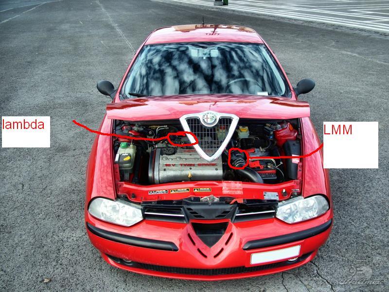

Hardy2008-05-22 09:20:36 // 70431
Admirálisnak lassan fizetnem kell a jogvédelemért annyit "használom" az autóját.
Hardy2008-05-22 09:19:12 // 70430
gstup2008-05-22 02:00:51 // 70429
Szia!
És merre találom a "csatiját"?
Üdv
Üdv

Liquid2008-05-21 23:36:29 // 70426
sok oka lehet...
A légtömegmérő is lehet gázos, próbáld meg hogy lehúzod a lambdaszonda, vagy a légtömegmérő csatiját. Ha javul akkor ott a gond.
Ez csak tipp
Ez csak tipp

gstup2008-05-21 23:26:13 // 70424
Erre vlkinek ötlete?!: (1.6 TS) Sajna 1 napja elkezdett eléggé furcsa dolgokat csinálni a járgány.Inditás után szinte ereje sincs,és ha gázt adok üresben,még esik is a fordulat,meg mintha 1-2 pukkanás is lett volna!Esetleg vlmi ötlet?
Üdv Mindenkinek!
Üdv Mindenkinek!
