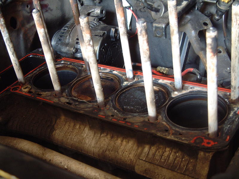

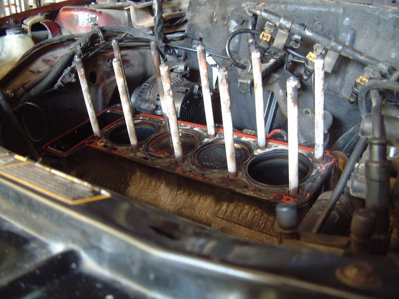

perdix1552006-06-30 14:29:48 // 8232
Már Peti v6 TB is mondogatta mér' füstöl a vas...kicist folyatott ki lett cserélve a főtengely szimering aztán 1 hétre rá a szelepfedél szimmering...de csak ette ette a drága Seleniát! 150 km en bőven 1 Litert!!!!
Ezután jött a végső megoldás: MOTOTFELÚJÍTÁS!!!!
ahogy szétszedtük a motort izekre több érdekesség is adódott:
1: rosszul lett a vezérlés beszerelve mert volt már javítva a vas...aztán: a hengerfejtömítésnél sziluplasztot nyomtak bele.....
Új idők uj lóerők jönnek gyerekek!!! HEHEHE
Teljes tömítésgarnitura, szelepszár szimering, hengerfej köszörülés (speciálisan), új gyűrű garnitura, új lánc és feszítők...új főtengely és hajtókar csapágy, és tisztességessen összeszerelt vezérlés!!!! szelepfedél polírozás....szivócső fedél polírozás...leömlők lefújása...
Szép óvatos bejáratás...majd később új chip..és GOOOOOOO
4 napja hogy nem ültem Alfában..és már elvonási tüneteim vannak......
és mivel hajtókar csapágy 10 napon belül lesz egy ideig még nem is fogok!!!!
