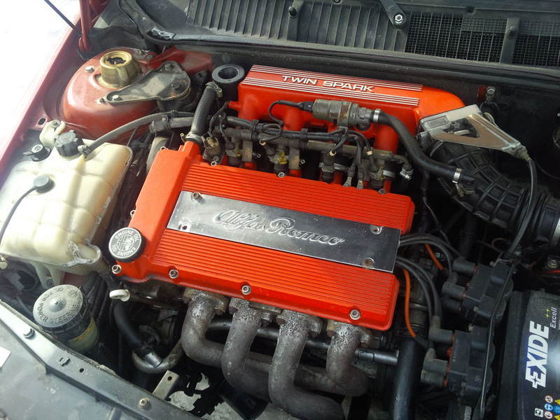

alfarin(MAXIMUS SAPKAÁRUS)2010-05-05 16:10:10 // 99408
Biztos piros,csak nem jó a kép.Amugy az enyém nem igy fog kinézi,a szelepfedél szine is más lesz.
süsnye2010-05-05 15:46:16 // 99407
ez inkább narisari, mint prios... ;)
mellesleg a gyertyatakarót, meg a gázbowden vezető lemezt políroztad?

alfarin(MAXIMUS SAPKAÁRUS)2010-05-05 13:22:32 // 99400
Azért ha véletlen arra járok és szerelni van kedvem,beállhatok hozzád??
alfarin(MAXIMUS SAPKAÁRUS)2010-05-05 13:20:37 // 99399
Igyekszik az ember,mester:-)))
A szelepfedél hőálló fényess fekete lesz,a csókok a tetején ugyan úgy fel lessznek polirozva és festve.
alfarin(MAXIMUS SAPKAÁRUS)2010-05-05 13:19:05 // 99398
Vááááá,micsoda feeling:--))))))
alfarin(MAXIMUS SAPKAÁRUS)2010-05-05 13:16:40 // 99397
Még szép!Szerinted piros a szélvédő??:-))
Órákig csiszoltam,mindent,

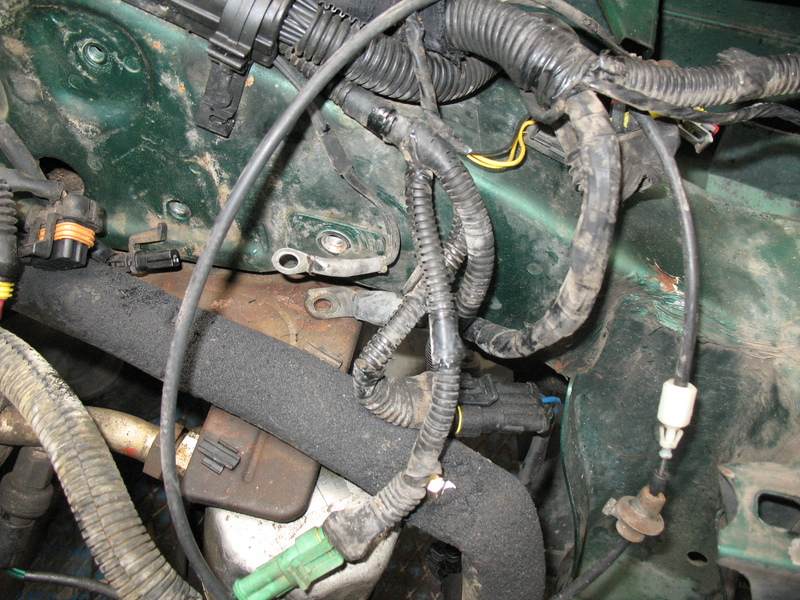

Krisz1552010-05-05 10:46:35 // 99384
amatőr kérdés de merre vannak?
Takizse2010-05-05 10:44:40 // 99383
Én megnézném a testkábeleket
Fairlane2010-05-05 10:36:02 // 99382
Tudom, csak vizsgáztattalak... :P :DDD

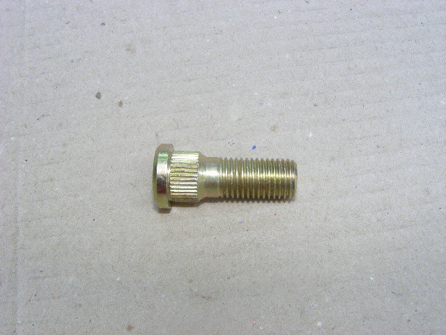

Fairlane2010-05-05 10:31:38 // 99379
Nagyszerü, eddig hármas.
Ha szeretnél indulni az ötösért, mondd meg gyorsan melyiknek milyen a menete és a menetemelkedése, valamint hogy hívták azt a kínait aki levette a szalagról :DDD
Köszi.
Köszi.

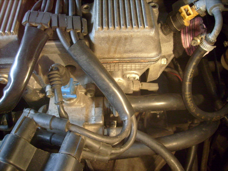

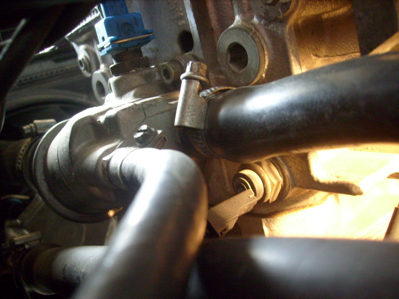

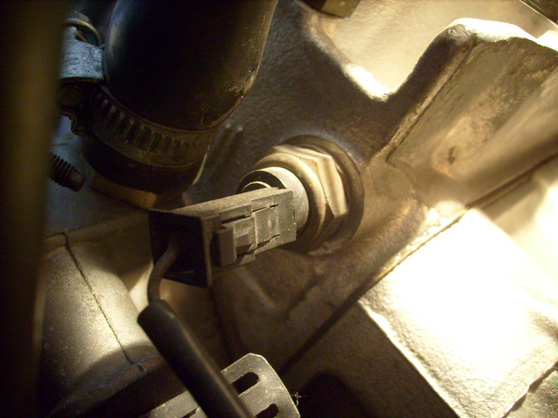

süsnye2010-05-05 10:28:55 // 99377
az NTCnek kék fogalaltos a sajtá csatija (gyárilag) két tüskével.
Az óra jeladó és a kontrollámpa kapcsoló egy érintkezős (a kapcsoló asszem fehér műa házas, a jeladó meg fekete)
süsnye2010-05-05 10:21:10 // 99376
lehet, hogy az elekronyos nagy fejezetben van (asszem electrical system a neve)

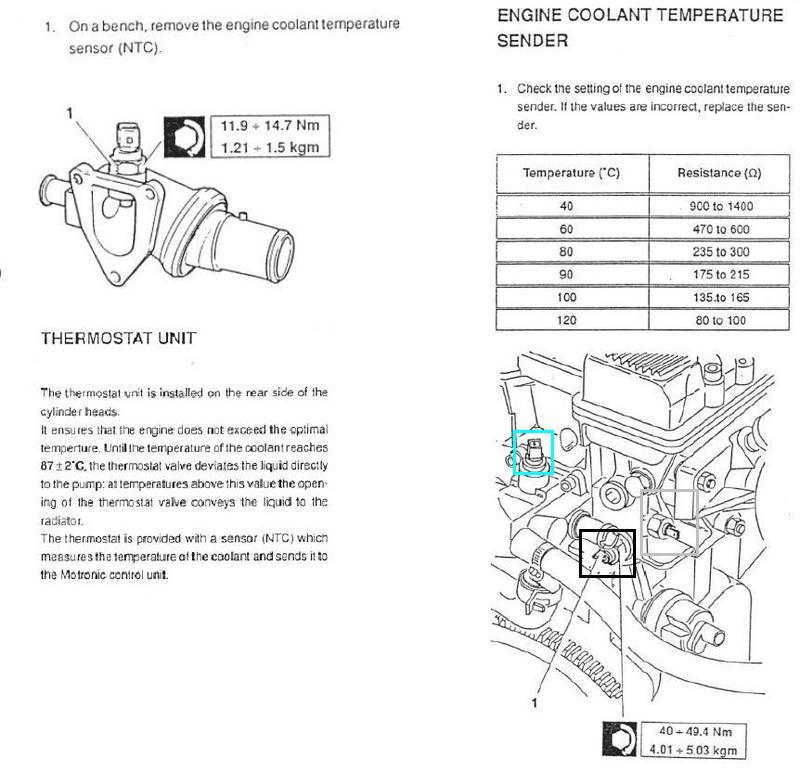

Fairlane2010-05-05 10:20:50 // 99375
Ha már ilyen doktor vagy a témában, akkor mondd meg, hogy ránézésre hogy különbözteted emg a két jeladót?
A NTC-nek két füle van, az óráénak meg csak egy?
süsnye2010-05-05 10:20:26 // 99374
igen, volt párszor szerencsém a hűtőrendszert birizgálni.. :)
