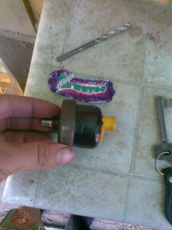

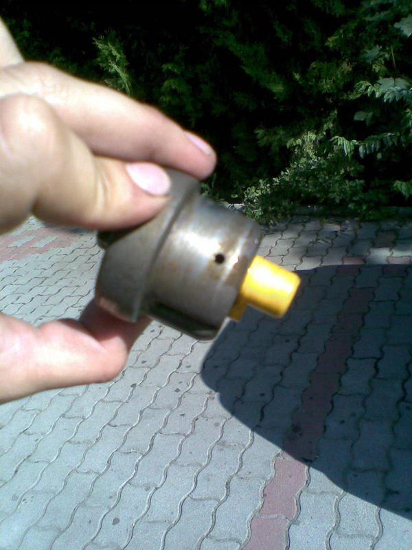

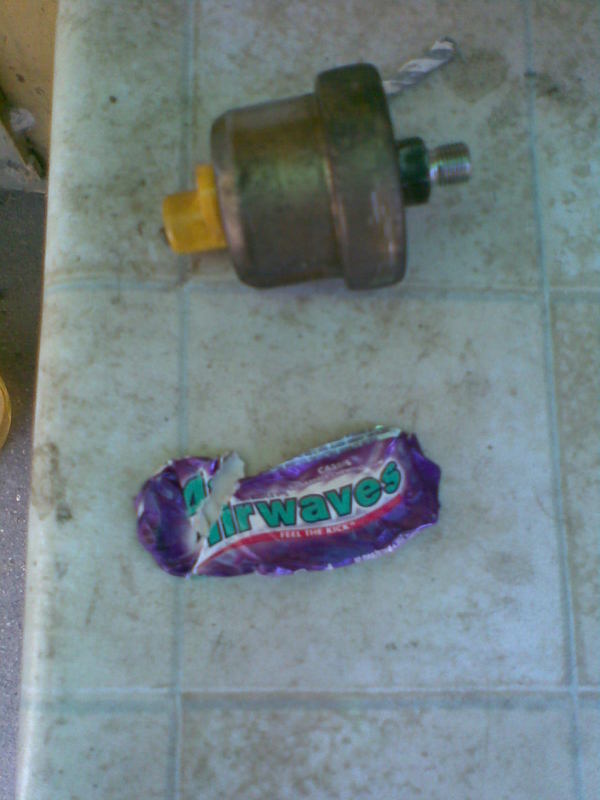

Riskes2009-07-12 19:58:24 // 81986
donorautóm legvártabb alkatrésze az olajnyomás gomba volt.
Sajnos ugyanúgy nem mutatott semmilyen nyomást a bontott darab, igy nekikezdtem a topikban ajánlottak szerint a házi felújításnak.
kifurtam oldalt hátul, toltam bele kevés benzint, rázogattam mosogattam, profi gumi tömítőanyaggal lezártam a nyílást majd profi rögzitő szalaggal betekertem.
tapasztalat:
a gombában nyomás volt ami satuba fogáskor már nagyon enyhe oldalsó nyomásra kiegyenlítődött légköri nyomásra:)
a gombában szép mennyiségű olaj volt ami lassan kicsepegett a benzines oldás hatására.
a rágó szigszalag combo próbára jó, én is annak szántam, de a motor meglepően hamar (3km) felmelegedett.
egy környékbeli utca kereszteződésben megcsapott az égett műanyag szag. röngtön körbenéztem melyik udvarban égethetik a használaton kívüli vasúti kábeleket, de nem láttam semmit, a szag is elillant, irány haza. gyanús volt h 300 méterrel arrébb is ugyanolyan égett gumiszag volt. Jó hosszú kábel lehetett a mai zsákmány, gondoltam, mire felcsapott a füst a motorháztető oldalánál...
a szigszalag leolvadt, az olaj direktbe a kipufogóra folyt kb. 2 dl
sprint haza, finom olajcsík mögöttem
A gomba korábban 0 nyomást mutatott, fúrás után összerakva pedig 8-on volt kiakadva, hidegen-melegen
amennyi a lyukon át látszott, nem fúrtam bele a membránba, ellenállás méréskor volt változás a műszer értékében orális behatásra. (bár kisebb mint fúrás előtt, az autó műszere mégsem mozdult egyik esetben sem)
rossz helyen fúrtam? nem kellet volna satuban megnyomni?
eddig ugy tűnik marad a fájdalmas (10,000) új darab beszerzése
még ha sikerülne is a javitás, a visszaforrasztott darab állandó idegbajt okozna, mikor adja fel és engedi az olajat szublimálni a kipufogón.
tapasztalat:
