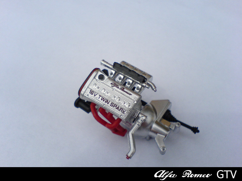

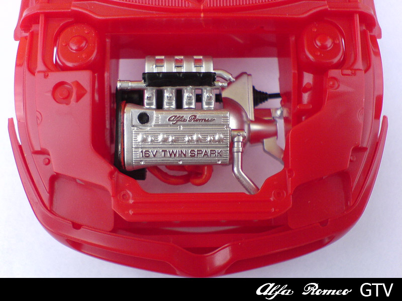

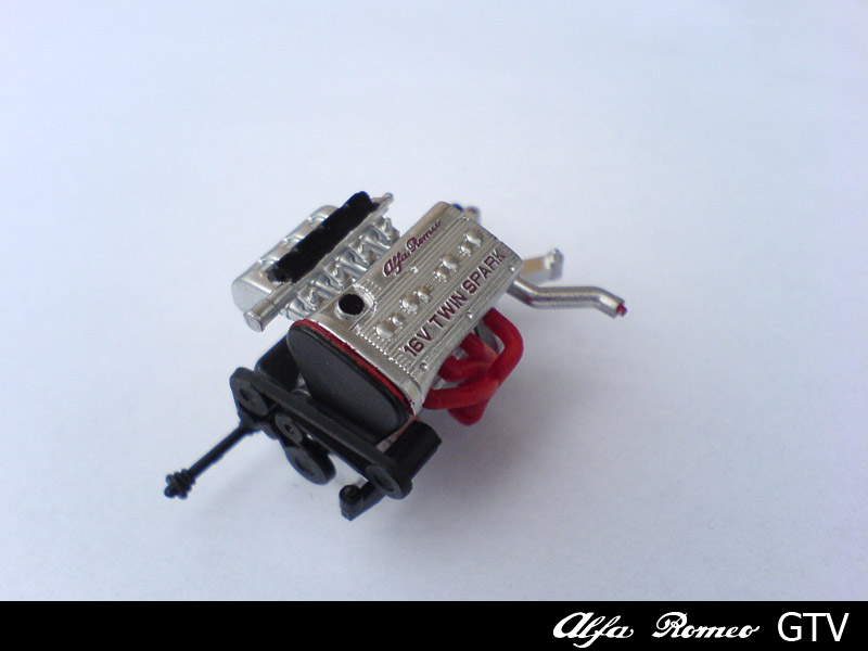

Tedi2007-05-12 11:28:55 // 36882
Cép :) De van egy modellezős topic ;) "Ugyanaz kicsiben"
