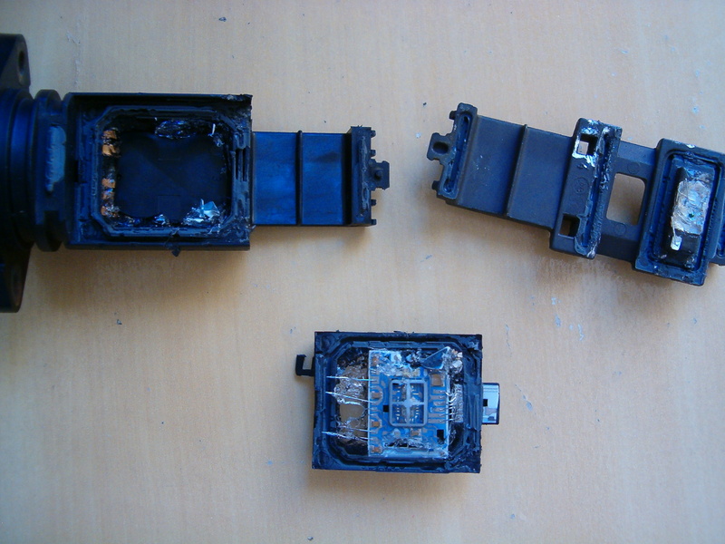

szasza(SW)2007-04-28 15:17:20 // 35701
Azért vágod milyen szakadásra gondoltam :)A biztositék kiolvad nem szakad de ez csak szójáték:)
Magától a mozgástól nem tud szakadni ,a zárlatól ki tud olvadni ha ez így jó neked is:)

Kau2007-04-28 15:09:46 // 35698
A zárlat is egyfajta szakadás ;) A biztosíték is kimegy, mégse hozzuk vissza :))
Így mondják. :)

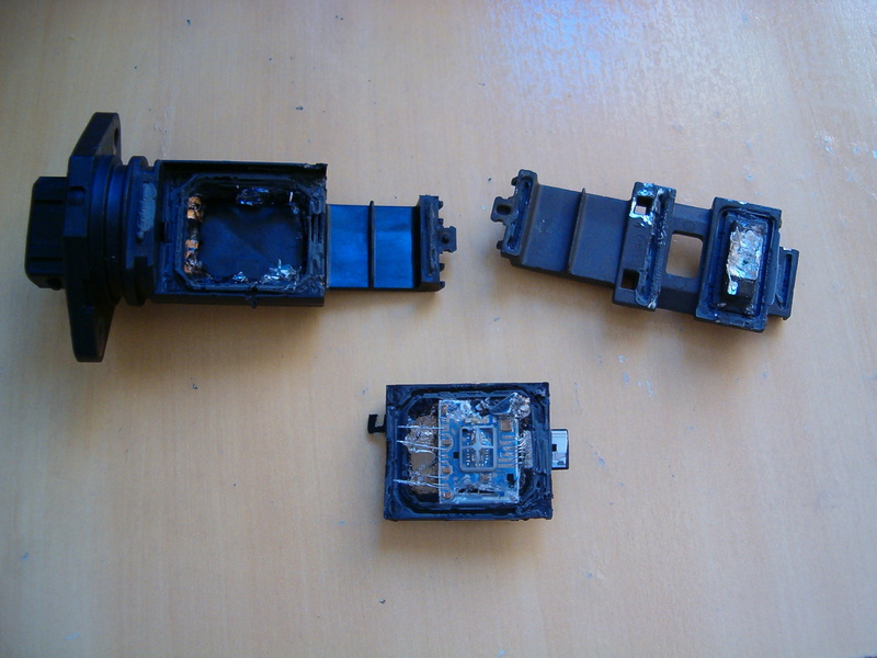

szasza(SW)2007-04-28 14:44:02 // 35697
Na szóval akkor a képek:)
Nagyon meg volt ragasztva nem igen maradt egyben de azért látszik a belseje.Az egész belső rész egy zselé szerű anyagban van az összes kábel is, kizárt hogy el tudjón szakadni.Tehát vagy a kilső rész romlik el mert az érintkezik levegőben lévő kosszal, vagy zárlatós lesz de belül nem tud szakadni semmi.
szasza(SW)2007-04-28 13:53:09 // 35696
Sok-é:)
Nekem van itthon egy rossz szétkapom és rakok képet a belsejéről.
