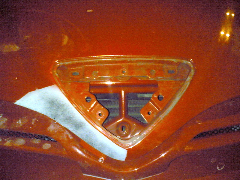

Halesz2007-03-20 20:23:48 // 33128
Mé nem tüntetted már el ezt a csúnya pajzsot az elejéről, ha már úgyis fényezik? :)))
toto2007-03-20 20:23:13 // 33127
Szép lett én láttam élőben!!!!!!
Nála hagytam a rendszám kereteket:(((
Bizti lenyulja:))
