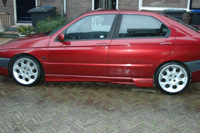

De Qrva szépek ezek a felnik!!!!!!!!!!!!!!!!

erre már akár 16-ot is lehetne mondani.
Nehéz így megitélni.
Itt az enyém ez tutira 16-os, itt sem olyan nagy a gumi magassága
205/45 R16 7,5x16-os felniken ET 40

Ezen a felnin beszarok. Melyik fórumon tetted fel a kérdést?

De ez viszont 1000% hogy 17'-es. Sőt, itt még a hátsó kerékjáratot is látni.

17-esnek néz ki.

Szinte 100%. Nézd meg az első kerekét, milyen peres a gumi. Ha 205-ös, akkor 40-es. Szinte alig van gumi alatta.

De az 205/40 17". Mi a 205/45 17"-ról beszéltünk.
ystuc2007-02-17 19:44:20 // 30898
Ez vajon 17-es??

Külföldi oldalon sem láttam még. FELHÍVÁS!!! Ha valaki látott gyári állapotú 146-ost 17"-es felnikkel, az azonnal mutassa a képet, linkelje be az oldalt, vagy hozza nekem ide az autót!!! A gyári állapotot úgy értem, hogy a kerékjárati ívnél módosítás nélkül mnent fel rá a felni. Köszi!!!
