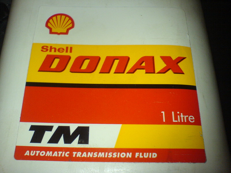

GEORGE2006-10-27 21:45:36 // 23205
Egy ugyan az mindkető. Jó bele.

Willy2006-10-27 21:33:31 // 23202
Az automata váltó olaj az ugyanaz mint a szervóolaj ha jól tudom.
Seriff2006-10-27 21:30:00 // 23201
Miért automata váltó van ráírva?
GEORGE2006-10-27 21:10:17 // 23200
Szevasztok!
A következő a gondom :-(
Panazkodtam, hogy szlalomkor elmegy a szervom rásegítése.....
1500 alatt ill alapjáraton bekeményszik darabossá válik....
Ma kicseréltük az olajat erre ..
A jelenség nem változott továbbra is akadozik a rásegités alapjáraton...
2000-en atrtva jó.
Tippek uraim?
A nyomás szabályzója esetleg?? vagy?....
