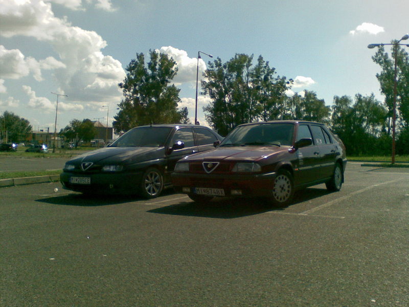

olyan képed nincs, ahol másik 45 mellett áll?

Szabeee2011-01-30 21:33:27 // 117462
szóval a bal az enyém, a jobb Lacci33 cartárs kocsija
azt hiszem van különbség
