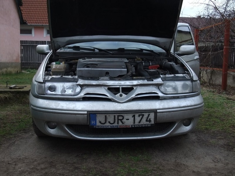

J-Imi2011-01-15 22:01:10 // 116990
Sajnos valószínű akkor, hogy a magasságállító műanyagok elvannak törve.
dfg (Tanárúr)2011-01-15 22:00:37 // 116989
ha billeg a belseje, akkor már sehogy...
dfg (Tanárúr)2011-01-15 21:58:42 // 116988
dehogyis...
Szabeee2011-01-15 21:49:48 // 116987
Hello!
Hogyan lehet magasabbra állítani a lámpákat? mert próbáltuk.... nézegettük, de valahogy semmit nem sikerült... konkrétan este nem merek vele menni, mert nem látok semmit! tudtok segíteni?
