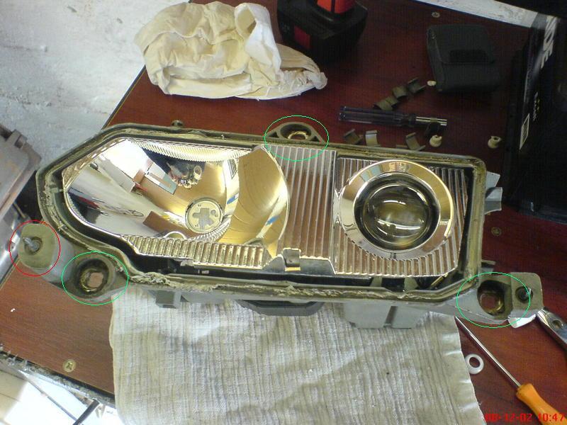

Most vettem ki épp 4 perce:)) Alul két csavar a lámpa alatt, felül meg egy. A maszkot tééleg le kell venni, és kijön szépen előre...

túrtam egy képet a fórumból:
zölddel a csavarok helye van bekarikázva. a pirossal karikázott kiálló bizbasz a facelifteseknél nem létezik, csak a régieknél, ott ez is rögzíti a hűtőmaszkot. faceliftesnél a hűtőmaszkot két csavar tartja, utána nem patentok vannak a széle felé, hanem fém lamellák szorítják a hűtőmaszkot a lököshöz.
ha ilyen kiálló bizbasz van rajta akkor lehet elnyomja majd a hűtőmaszkot, ezesetben fogóval ki kell szedni a lámpából

Ha ugyanaz a faceliftes mint az öregebbek,akkor a zárhídnál két csavart kicsavarod+ami a hűtőrácsot fogja, még 4 "patent" kettő a legszélén kettő pedig kb 20centivel beljebb,csak simán fogod és kihúzod a hűtőrácsot.
Aztán a lámpát fent 1 csavar lent pedig kettő fogja,csatikat leoldod és lehet kivenni:)

az index be van akasztva egy rugós dróttal a fényszóró hátuljába. a fényszórót meg pár csavar tartja, le kell hozzá venni a maszkot.

Segítség kellene: hogyan kell kivenni a fészliftes 146 fényszóróját? Még nem kezdtem el feszegetni a műanyagokat és a lámpa alatti műanyaglécet, nem akarom eltörni...
