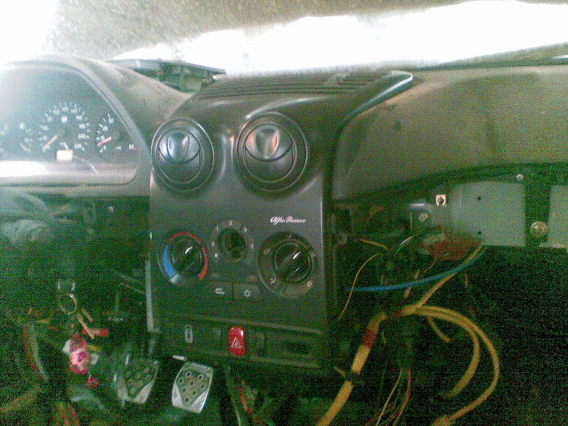

Diesel2010-06-06 22:52:39 // 108906
Sikerült, de nemvolt egyszerű, van elég cumi a többi részével is, cumiztat elég rendesen minden része az autónak:)A tetőkárpit a következő lépés, lefogom fényezni mivel bontottt jót ugyse kapni, fényezve amugyis jolnézhet ki, majd meglátjuk.

Diesel2010-06-06 22:22:40 // 108900
most vagizhatnék, hogy gyerekjáték, de nem az.. berakni egyszerü télleg bármeik gyerek aki legozott életébe 2percet berakja, csak a fütést összerakni, a 2 nemigen passzol, tehát gatya betenni.
