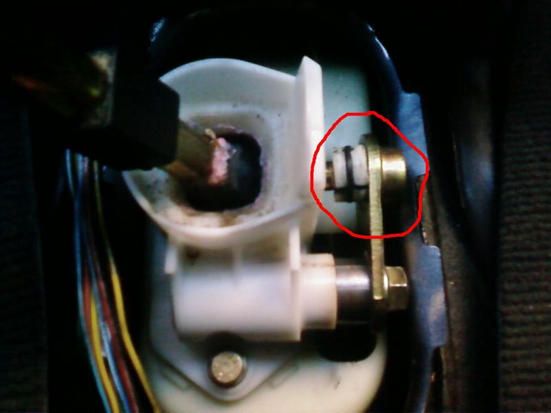

MIFI2009-10-07 17:55:26 // 100665
Váltókulissza a becses neve:) Bontóban biztos találsz:)
mreni2009-10-07 17:54:11 // 100664
Egy kis segítséget szeretnék kérni.
A képen bejelölt fehér kis műanyag alkatrész nevére lennék kíváncsi,és arra hogy lehet-e ilyet kapni valahol.El van repedve végig.
A hiba az hogy amikor az a fehér kis műanyag elcsúszik(mint ahogy a képen is van) nem tudom 1esbe 2esbe rakni az autót csak 3-4-5 van.
Ha visszaugrik a helyére akkor jó minden.
