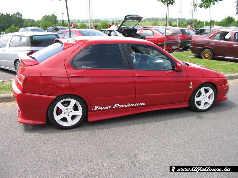

Hmmm... Akkor miért mondja mindenki, hogy lehetetlen a dolog 146-ra? 4 év alatt senki nem mondta, hogy meglehet csinálni. És egy autó kivételével nem is láttam egy 146-oson sem 17-es felnit. Ez miért van?
Tedi2008-02-10 12:33:00 // 62507
a helyes váltószám asszem 215/40 R17 lenne.
Nem. A 195/55 R15-nek a milliméter pontos váltója 205/40 ZR17. nekem is ekkorák a nyári gumák, 35-ös ET számú felnivel frankón felfértek az autóra.
ystuc2008-02-10 12:23:27 // 62506
És mi van a gumi szélességével...? Annyira hülyén nézne ki mondjuk egy 205-ös 17"-es, mert ugye a 215 már nem fér el... Pedig a helyes váltószám asszem 215/40 R17 lenne.

Te is tudod, hogy ha jól választasz gumit, akkor a 17es kerék pont akkora lesz mint a 16os. és ha az ET-re is figyelsz, akkor abszolute de semmi baj nem lehet.
tehát nekem a 15ös, és a 16os közt semmi eltérés nincs átmérőben, sem ET-ben. És ugyanezt tudná mondjuk 205/40R17es gumival, ha a kerék 7 col széles, és ET (?). sajna az etre nem emlékszem.

A 145-ösnél nincs ilyen gond. A 146-os másképp rugózik. Tom314 gépén megvolt oldva peremezéssel, és a lökösből is kilett vágva egy darab.
Tresor2008-02-10 11:02:49 // 62495
Valami megoldás csak van rá, Danié hogy fért el?
ystuc2008-02-10 11:00:48 // 62494
Attól még nem fog beférni a 17-es. Az a baj, hogy a régi rugóval a rugóút is megnőne. Vagyis lehet, hogy az alja nem érne le, de a hátsó kerék akkor is beleérne a kerékjáratba.
Tresor2008-02-10 10:56:55 // 62493
Tedd vissza, aztán lökj alá egy 17-est! ;-)
