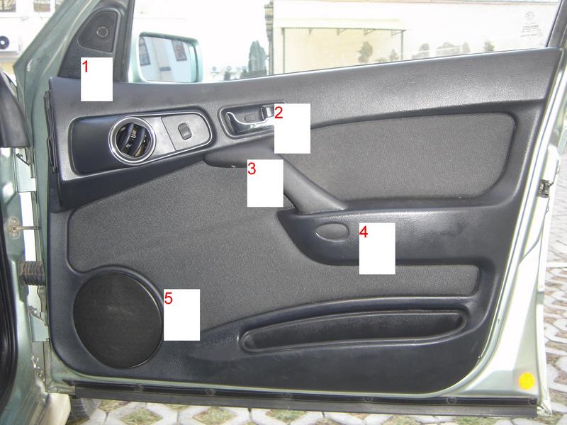

Tegnap ajtózár javítással foglalkoztam. Az anyós ülés ajtaját kivülről nem lehetett kinyitni.
A kárpitot az alábiak szerint lehet leszedni:
1 - a magas hangszórónál van egy kis csavar. Ha ezt kicsavarozzuk, akkor az egész rész lejön, a hangszóróval együtt. A csavar oldalra, a belső részre esik, ezért is nem látható a képen. Ha ezt eltávolítottuk - nekem leszedni nem sikerült, csak ott lógott - akkor van egy imbuszkulcsos csavar, amit ki kell szedni.
2 - az ajtónyitónál van egy csavar. Ehhez könynen hozzá lehet férni, ha eltávolítjuk a kis műanyag bizbazt (0,5 cm X 1cm). Fontos, hogy le kell húzni a műanyag burkolatot, amiben benne fekszik az egész nyitókilincs, azt el kell távolítani. Ez könnyen kipattintható, és a nyitó kilincs ide oda mozgatásával megtalálhatjuk az ideális helyzetet, aminél lehúzható a műanyag rész.
3 - Az ajtóbehúzó felső részénél, alul van egy imbuszkulcsos csavar, ami szintén könnyedén eltávolítható.
4 - eltávolítva a műanyag kerekded részt ismér egy imbuszkulcsos csavarral találkozhatunk. Ki kell szedni ezt is.
5 - A hangfal burkolatot le kell pattintani. Ki kell csvarni a hangfalat tartó négy csavart. Ha ez megvan, akkor a hangfal leszedhető, csak ki kell csatolni a vezetéket. Ez könnyen megtehatő, és így nem zavar ott a továbbiakban.
Ha mind a hat csavart (1-es pontnál kettő van - egy kívül egy belül!!!), akkor a kárpit könnyedén kipattintható, és leszedhető.
Ezúton is szeretném megköszönni Dfg Cartárs segítségét, aki nélkül lehet, hogy nem fedeztem volna fel a 3-as csavart!:-)))))))
A hibát könnyen tudtuk orvosolni. Maga a szerkezet működött, csak szerintem koszos lehetett. Egy kis szilikon spray megoldotta a gondot. Mozgattuk a kilincset és fújkáltunk az asszonypajtással. Most meg úgy működik, mint újkorában. :-))))
Ezt a hsz-t a blogomba is beteszem, így ha valaki hasonló problémákkal állna szemben, akkor oda kattintva könnyedén megtalálhatók a részletek. :-))))

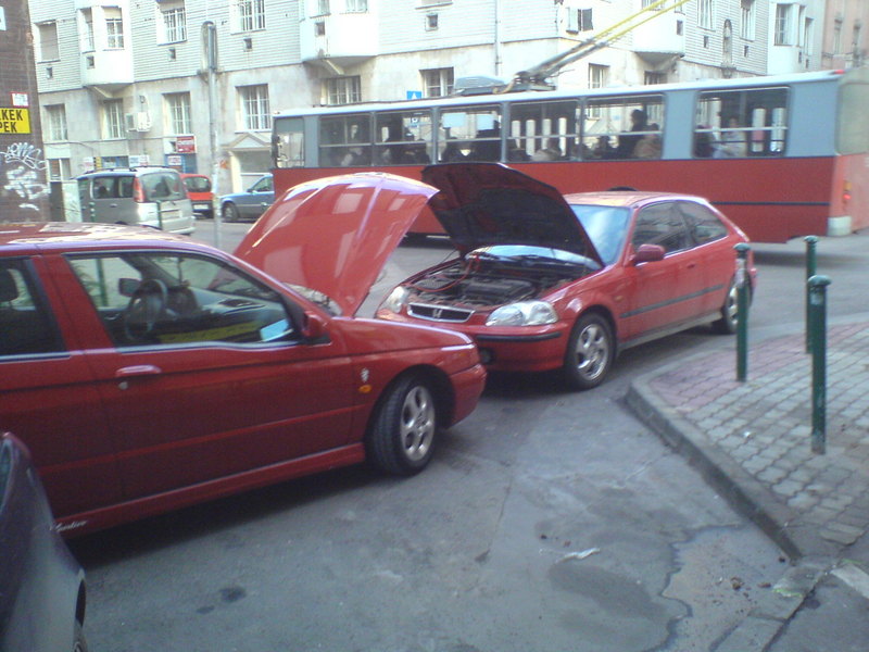

:-) Én is pont ezt csináltam csütörtökön reggel!:-)) Csak éppen egy 4 ajtós volt a Civic.:-))))
Ez jó, egy kicsi segített a kicsin, egy nagy meg a nagyon. :-))))))

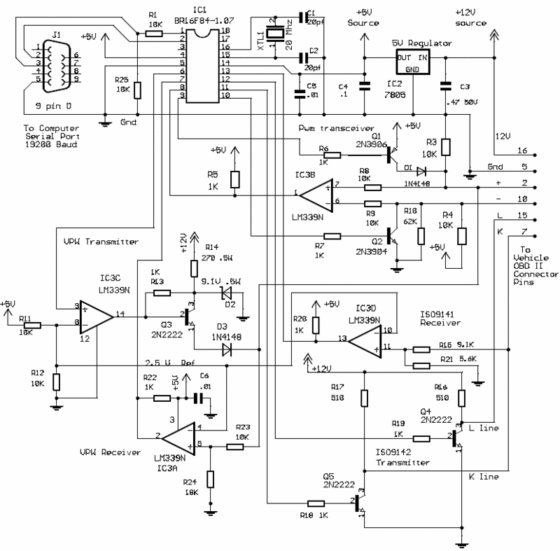

Szerintem a Boxer, a TS és JTD motorok az eltérő motorvezérlő és a fejlesztési idő (azthiszem időrendben írtam) más rendszert használnak. Az első JTD-kkel azonos elektronikát kapott (Bosch 15c5) a Mercedes A és C osztájából az 1.7 és 2.2 CDI. Azthiszem a Vito is így ezek valszeg egyféle kábelről mennek, de több mint valószínű, hogy a TS-ekhez már nemjó.
Ezekután a házilag barkácsolt kábeleknél nagyon meg kell nézni, hogy pontosan melyik motorvezérlőhöz jó.
Léteznek univerzális kábelek mint pl. ez:
De így már nem is olyan egyszerű a dolog
Ráadásként ebben a kapcsolásban van 1 mikrovezérlő, amibe programot kell írni. Ha a programot sikerül is letölteni, akkor azt még bele is kell tennni a szűz mikrovezérlőbe, amihez kell csinálni egy programozót.
És akkor még be kell szerezni azt a programot, amelyik ismeri az autónkat, meg hajlandó kommunikálni a nagynehezen összerakott kábelünkön.
Hát én inkább elviszem szerelőhöz........

Egy egyszerű soros porti cstlakozást (RS232) valósít meg az a kis kapcsolás. Párszáz forintból megépíthető. Érdekelne, hogy vajon működik e.....
A csatlakozó lábkiosztása több féle protokollt támogat. Minden autógyártó ugyanezt a csatlakozót használja, csak más rendszerrel üzemel.
A jürgenek pl. CAN buszt használnak.
Ez a kapcsolás ISO 9141-2 szabvány szerinti k-vonalas komunikációra készült. Ha a 145 és 146 ezt használja akkor már csak a programot kell megszerezni, és mehet a sok kontakt hiba miatti risztás kiolvasása, meg az észnélküli lambdaszonda, légtömegmérő, meg motorvezérlő elektronika csere :)))
Szerintem ezt hagyjuk inkább a szakikra.....
De ha valakit mégis érdekel, akkor hajrá. Nem tűnik boszorkányságnak.

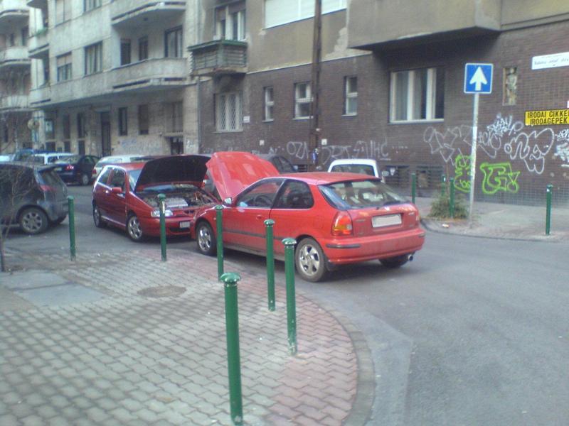

Nem csak szebb.....:)))
147Smz2008-01-13 19:55:47 // 59948
Egy hangyányit :-) Viszont nem biztos, hogy ez ugyanazt tudja, mint a szervizekben használt eszköz.
dfg (Tanárúr)2008-01-13 19:54:02 // 59947
kicst olcsóbbnak tűnik, mint 1.2milla
dfg (Tanárúr)2008-01-13 19:51:02 // 59946
de a szine jó :)
147Smz2008-01-13 19:46:33 // 59945
Hihetetlen mennyivel szebb a 145-ös. Nekem ez a fajta Civic mindig is nagyon tetszett, de így a 145 mellett abszolút nem jön be.

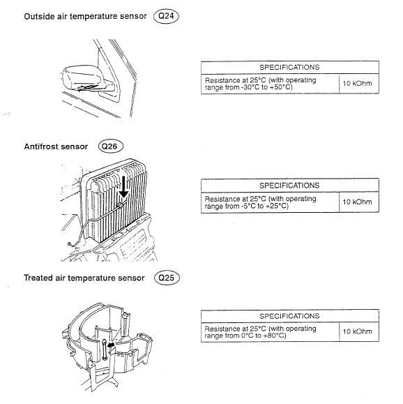

ÁÁÁÁÁÁ hülyeséget beszélek!
Persze hogy a jobboldaliban van!
A baloldali ráadásul nekem el is van törve.
Apropó... Nincs valakinek baloldalra fekete takaró műanyag a tükör alá? Így törötten nagyon fütyül a szél 100 felett és megőrülök tőle.
