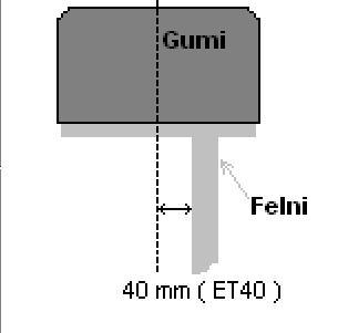

ebben most nincs igazad robi. ha kell szemléltetem neked itthon, mikor itt leszel. a 7 colos kerékkel em ér bele, a 7,5-essel meg igen. mert a baj nem a guniban, hanem a kerékben értendő. a kerék pereme felett ér be a gumi a rugóba, és nem a futófelületnél. 100%, mert az enyémen volt mind a két méretű kerék, ugyanazzal a gumival. az astrán 7,5 colos kerekek vannak. a többi paraméter megegyezik.

Robi ( Sztanik )2007-12-02 13:43:55 // 55755
Nos képzeld magad elé a felnit gumival szerelve metszetben, a futófelület irányából.
Igaz, hogy az ET szám a felnire van megadva, de mivel a gumi szimmetrikusan
helyezkedik el rajta, rá is érvényes. Vagyis a gumi szimmetriatengelyétől az ET számmal van eltolva a felfogatási sík. Akkor is ha 7 coll széles, és akkor is ha 7,5 coll széles. Tehát a gumi mind két esetben ugyanabban a helyzetben van a kasztnihoz képest.
GEORGE Ti-jén 7,5 coll széles ET38 as felni volt.
Leesztergáltatott a felni felfekvő felületéből 2 mm-t, és így kapta meg az ET 40-et.
Annak idején azt mondta, hogy 7 coll széles felninél már nem állt volna elő ez a probléma. Nos ugyanúgy előállt volna, mivel az ET szám volt a gond.
A 205/45 R16 gumi ugyanott helyezkedett volna 7collos felnin ET38nál.
És a gumi helyzete a lényeg, mivel többnyire az ér bele valahova.
De mindjárt leskiccelem, ha nem érted.
ystuc2007-12-02 13:17:42 // 55754
Fejtsd... :-))
Robi ( Sztanik )2007-12-02 12:59:11 // 55753
Persze 205/45 R16 os gummákra értettem mindezeket.
Robi ( Sztanik )2007-12-02 12:58:19 // 55752
Szinte mindegy, hogy a felni 7,5" vagy 7" vagy akár 6.5" széles.
Az ET számon múlik minden.
Ha nem hiszitek el, akkor kifejtem részletesebben is.
Most jöttem rá a napokban.

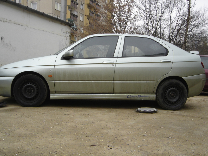

12007-12-02 12:49:59 // 55751
Bakker! Hogy lehet ilyen ferdén felragasztani egy matricát???! :-DDDDDDDDDDD
Az meg kit érdekel hogy koszos? Látnád az enyémet a tegnapi pesti kirándulásom után :-DDDDD
Balage2007-12-02 12:26:26 // 55750
Ez még semmi, képzeld el ugyanezt a kosz-mennyiséget 2× egy fekete autón... :-(

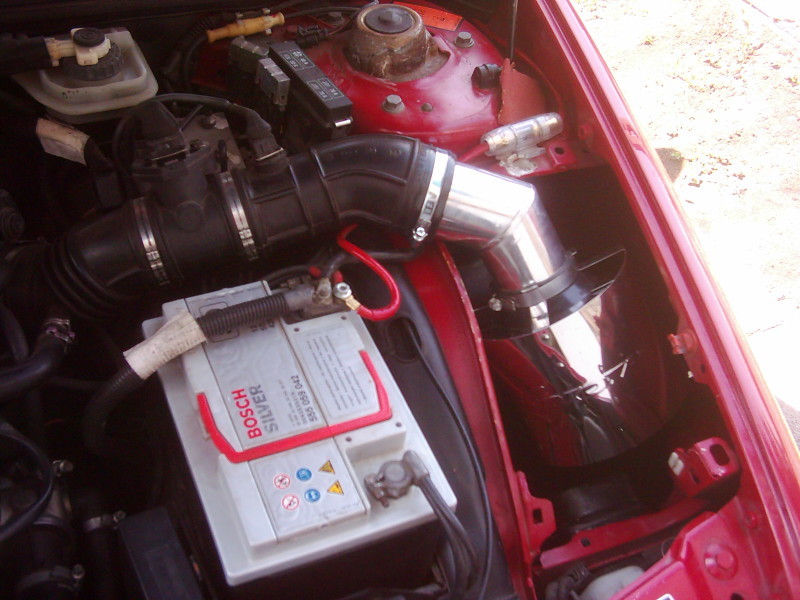

Kau2007-12-02 10:08:17 // 55739
Mert anélkül nem bírod betenni a direktszűrőt ;)
A 70mm átmérőjű cső pont bemegy a direktszűrőbe is és a műanyag csőbe is. Ez az összekötő.
Így arra is választ kaptál, hogy hány mm átmérőjű csonkkal kell venni a szűrőt ;)
Ferko2007-12-02 07:34:12 // 55738
Zsír!:-D Nagyon köszönöm!:-))
És miért érdemes fémcsövet csinálni? :-)
Ferko2007-12-02 07:04:18 // 55735
Tehát akkor megvan a gumucsó az autóban, az LMM előtt, de azt érdemes kicserélni egy fémcsőre? :-)
Seriff2007-12-01 22:44:26 // 55734
Itt voltam eddig is:P
Seriff2007-12-01 22:44:07 // 55733
Nem árt egy szép fémcső:)) 1-2ezer Ft, de megéri:)
Ferko2007-12-01 22:20:04 // 55732
A délutáni direktszűrőkérdésnél elfelejtettem megkérdezni, hogy csövet is venni kell a szűrőhöz? 146 1.6 TS 2000-es évjáratról lenne szó. :-)

koz2007-12-01 19:50:10 // 55717
Nincs mit, én is kíváncsi vagyok, majd küldd el mélben. A direktszűrőnél meg vedd figyelembe, hogy az autóinkban van rezonancia-feltöltés (a légszűrőház alsó fele a saját rezonanciájával besegít a légáramba), amit ha kiiktatsz, elvesztheted, amit a direktszűrővel nyernél. Persze itt néhány paciról van csak szó, ezért szokott vita kialakulni miatta. Ki így érzi, ki úgy. Én biztos, hogy fogok betenni, de sport-betétszűrőt, a rezonátorházat bennhagyom. A hang miatt, meg a nagy vezműtengelyt is ki kéne szolgálni.
