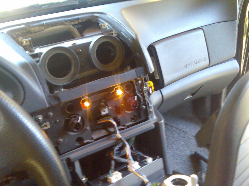

Alfateso (Pucu)2007-11-23 13:23:30 // 55014
helló!Kb 5 perc alatt kikapod az egészet.Az a legbiztosabb ha megnézed.Kiveszel egyet és elviszed . én is ezt tettem.Nem kell visszecsavarozni.Addig.
GT Ɨ|ѯ2007-11-23 13:23:15 // 55013
Tomi2007-11-23 13:18:00 // 55011
Egy kis segítségre lenne szükségem. A műszerfalam jobb fele sötétségbe burkolózott. :-( Orvosolnám a problémát, de nem tudom milyen ízzó kell bele, mert azt mondták nekem, hogy többféle is lehet ebben a típusban. Viszont nem szeretném addig szétkapni amíg nincs meg a csere ízzó. 22-es csapdája... :-(
Tudja valaki, hogy milyen kell bele? Az enyémbe? 2000-es évjárat...
Köszi! T.
