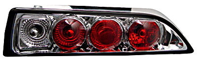

GT Ɨ|ѯ2007-11-05 12:12:31 // 53202
bubimentes:-))
dfg (Tanárúr)2007-11-05 12:10:27 // 53201
ez is buborékos?
GT Ɨ|ѯ2007-11-05 11:59:10 // 53200
23pénz 146-ra:-)))
eddig a legjobb ár:-))

GT Ɨ|ѯ2007-11-05 11:54:31 // 53197

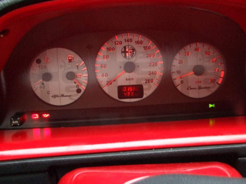

Üdv!!
Dehogy... :-)) Következő volt.. Simán szétkaptam a műszerfalat, szétjött az óra értelemszerű volt minden, viszont... A mutató végállásásnál levő kis pöcökre rá kell húzni a fehér számlapot, közben a mutató tengelyre is, mindezt úgy hogy a mutató fenn van... Mivel nem egy vékony kis tengelyen van a mutató, hanem egy jó 5 mm, így alapból 2 emberes, mert valakinek tartania kell a mutatót kb. 80 km/h nál, hogy a tengelyre és a kis pöcökre rá lehessen húzni.. Na ez az ami nem nagyon akart menni a matrica beszakadása nélkül, úgy hogy még nem is vettem le a matrica nem ragadós részét... :-)))) Úgyhogy nem jött össze, és szvsz nagyon ügyesnek kell lenni, hogy így SZÉPEN feltegye valaki.. :-)) Le kell szedni a mutatókat mindenképpen szvsz..
