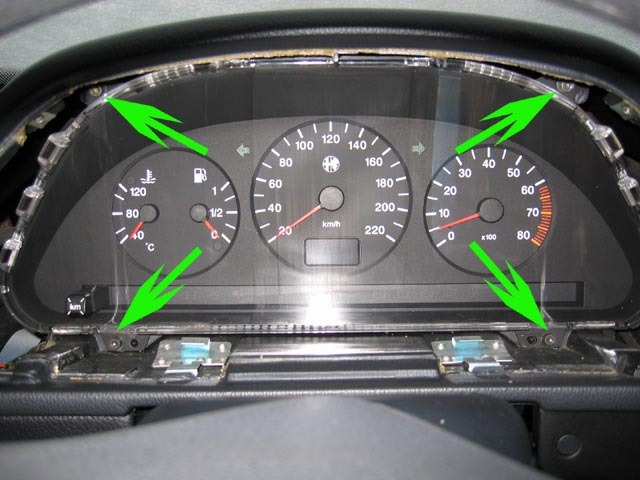

GT Ɨ|ѯ2007-08-23 21:03:27 // 45402

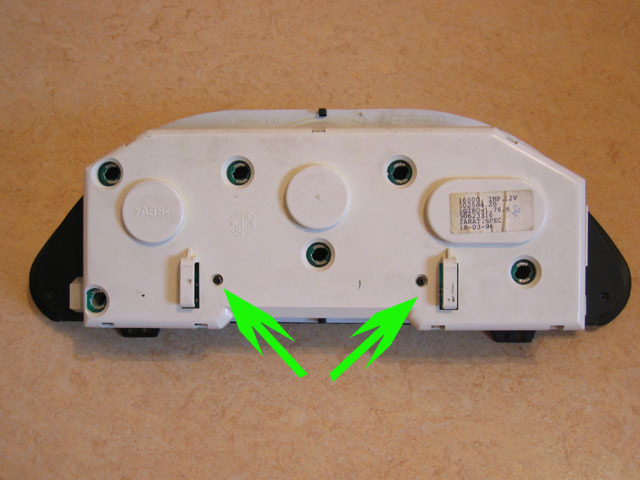

GT Ɨ|ѯ2007-08-23 20:49:25 // 45393
Te is félreértetted:-)
Nem a kész anyagot kell kivágni.
A hátsó részen kell kivágni,fényátengedő ( gyári ) lyukakat.
Ha a fény felé teszed,látod,hogy hol vannak.
PL:20-as km-benzintank-víz stb-jelöléseknél.
A gyári fekete lap alatt zöldszinű plexi betét van-na ezt kell kicserélni.
A hátsó rész sötétítését meg a fényszórás miatt,hogy az osztásokra koncentráljon a led.
Nem 1xű,de megold6ó:-)))

Félreértetted! Nem a számlapot (a műanyagot) kell kivágni, hanem a kinyomtatott grafikát, illetve az azon lévő jelöléseket :-)) Egyébként lehet kapni ugyn. barkács szikét, amihez mindenféle pengét adnak.....:-)

Ez szép agyári számlapot kivágni???Ki nek van olyan kézügyesége én max szanaszét kaszabólnám:))
