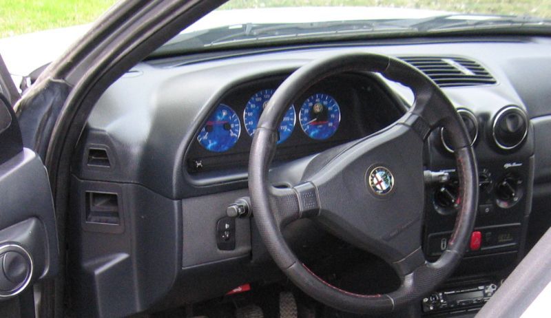

Tackry2007-07-18 14:25:12 // 42038
Ezt a kék színt hogy érted el? :) Én eredetileg csak abban gondolkodtam, hogy a számok és rovátkák világítsanak este kéken, de ez is bejön..:)

Tackry2007-07-18 14:03:16 // 42024
Nőből vagyok, lakkozom a körmöm... Szerinted mennyire tudok bánni az acetonnal? :)))
Tackry2007-07-18 14:02:18 // 42023
Egyébként meg én is úgy értettem, hogy csak azok lesznek kékek.:) Megértettem a múltkor is, amikor először elmagyaráztad.;)
Tackry2007-07-18 14:01:29 // 42022
De én kékíteni akarom az autót..:)))
Tedi2007-07-18 14:00:21 // 42021
Bár nem vagyok Kau, de azért válaszolok :)))
Elvileg igen. Csak vigyázz az acetonnal, mert, ha nagyon sokat borítasz a cuccra, akkor a számlap fekete részét is kikezdi, az meg nem jó :) Én vattával csináltam, azzal elég szépen meg tudtam oldani a dolgot, de egy két csepp így is került a fekete részére és ott egy picit foltos lett.

Tackry2007-07-18 13:51:58 // 42019
Tökre szeretlek érte.:)))):*
Szóval a hátsó részéről leszedem acetonnal a kábé mindent, és akkor már jó lesz a kék fény? :)
Kau2007-07-18 13:47:20 // 42018
Csak a számok és rovátkák lesznek kékek meg egy-két apróság. Nem az egész számlap. Ha már ilyenre van kicserélve, nem kell kék izzó mögé. Sőt. Jobb a fehér, mert annak nagyobb a fénye.
