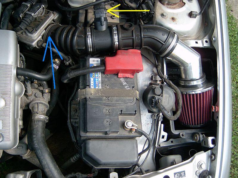

Rövid fórumturka után a 2-es jelzésű alkatrész az!
2007-05-18 17:18:55 // 37363 hsz

Laurent2007-06-25 11:05:14 // 39858
Persze mert itt kezdtem fórumozó pályafutásomat. De ha lenne egy leírás arról, hogy hogyen lehet ügyesen megtalálni dolgokat akkor lehet, hogy nem lenne ennyi ismétlés.
Szégyen nem szégyen én is nemrég jöttem rá, hogy milyen egyszerűen meg lehet találni bármit és nem kell millió hsz-t átolvasni, azt megteszi helyetted a gép.
Ferko2007-06-25 11:03:48 // 39857
Még egy - amatőrnek ható - kérdésem lenne! :)
Az LMM-nek mi a pontos megnevezése, és annak hol van a csatija? :):):)
Délben kiugrom a haverhoz, és lehúzzuk a csatit! :):)
