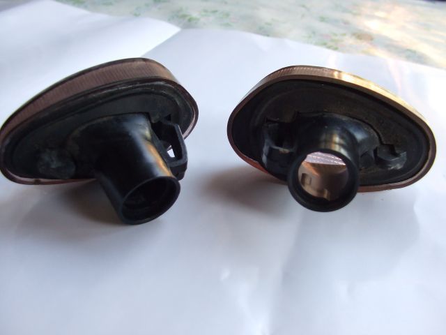

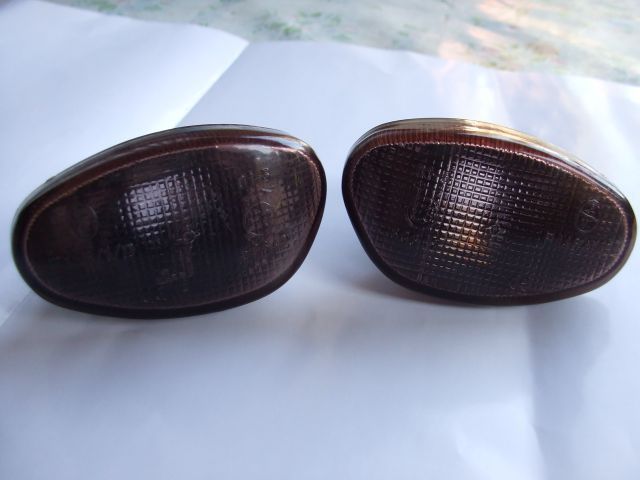

GT Ɨ|ѯ2009-09-19 19:17:44 // 99837
nem,de már el is kelt:-)
Axl Trans2009-09-19 18:04:49 // 99836
A lényeg, hogy jó és nem volt horror áron!
cortx2009-09-19 17:36:36 // 99835
egyébként gyárilag fekete vagy le van fújva?
