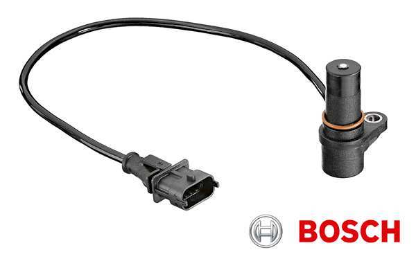

Andrásbácsi megállapítását csak megerősíteni tudom, 99% hogy a fordulatszám jeladó a ludas....kb 10rugó + a szerviz díj...

Tipikusan az a hiba. Főtengely pozíciószenzor, ami azonos a fordulatszenzorral.

Uraim egy kis segítségre lenne szükségem!
Tapasztalt-e már valaki hasonlót:
166 2,4jtd a motor minden előzmény nélkül egyszer csak leáll mintha elfogyna az üzemanyag.Nem lehetett újraindítani egészen addig amíg teljesen le nem hűlt!
Nekem azt mondta egy ismerősöm,hogy gyakori hiba ezeknél a típusoknál a fordulatszám jeladó meghibásodása,zárlatos lesz és ez nem engedi újraindítani a motort amíg ki nem hűl!Nálam is ez történt vártam vele kb 2 órát és pöccre indult!
Szóval hiszek neki csak körbe akarom járni a témát mert hát nem akarok fölösleges alkatrészeket beszerezni!
Előre is kösz!

Don Gombóc2010-04-23 11:14:15 // 50146
0 280 217 531
Ha minden igaz ez a Bosch száma.
