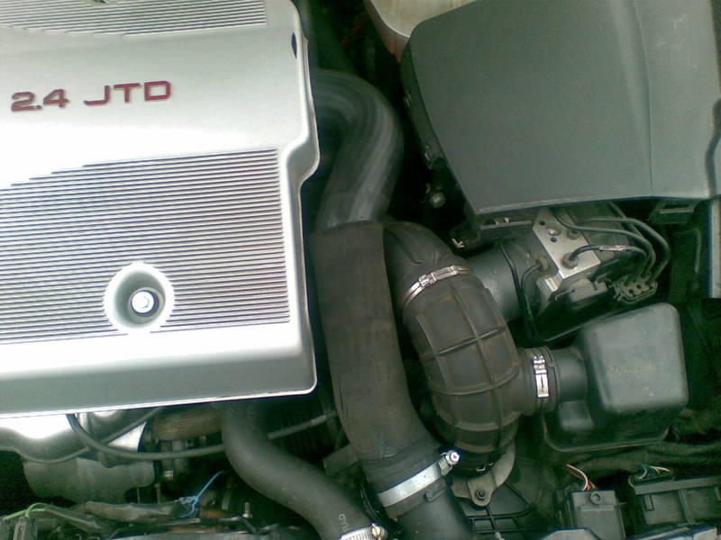

Atyaúristen. Kicsit kevésbé rossz hírekre számítottam bár az olaj folyása sosem jelenthet jót. Akkor most mégis merre tovább? Vigyem el valakihez, kiveszi a turbót, és küldjem el felujitásra? Gondolom ha nincs benne a turbo nem igazán lehet közlekedni vele... :( Mennyi ideig tartr egy ilyen móka? Hol csinálnak felújítást?
Cro1662008-04-02 22:02:16 // 38879
A fekete doboz pedig amire folyik az olaj, az a levegőszürő háza:)
A cső az repedt,vagy csak a bilincs alól folyik?(az sem természetes,hogy kifolyik belőle..ott a levegő is távozik)
A régi Croma-m csövén alul a kedves régi tulaj(vagy a szerelője)vágott egy 10Ft os nagyságú lyukat,hogy az olaj szabadon távozzon,ne egye már a motor:))
Bár ott a kartergáz hozta fel az olajat,a turbó elött volt bekötve a kartergázcső,a turbó csak továbbította az olajat a beszívott levegővel együtt:)Lassú is volt szegény mint a csiga,turbónyomás nélkül:)

FRob2008-04-02 21:06:47 // 38877
hja kérem azt nem tudtam, én még az öreg vassal ügye... :)
FRob2008-04-02 21:05:47 // 38876
az gázos, mert az már a turbó felöl jövő csövecske, ráadásul már a cooler után
ha ott olaj van akkor nézd meg a mociból fogyogat e az olaj
és esetleg vedd le a cooler alsó csövét ott jön e ki, ha igen akkor irány turbót javítatni minél hamarabb, ne kelljen 100e -t fizetned mint nekem mert lustaság és a nemtörödömség győzött .. a péztárcám felett...
egyébként meg cca 50 e ért felujítják

Don Gombóc2008-04-02 15:07:40 // 38869
Az a coolertől menő levegő cső amin a motorba megy a levegő.Ha az tolja az olajat a légszűrőházra, akkor a turbó nyomja az olajat. De az már mókolt cső úgy látom.

Smith2008-04-02 11:17:56 // 38858
Üdv mindenkinek!
Van egy olyan gondom hogy a motortól ami jön előre vastag cső, ami szerintem vízcső, alatta áll az olaj. Ez most hülyén hangzik. De most nem tudom jobban kifejezni magam. Alatta van egy fekete doboz, azon van a tócsa. Valaki régebben mintha említette volna hogy tipikus probléma, de már nem emléxem mi volt a hiba oka. :(
Megpróbálom lefotózni...
