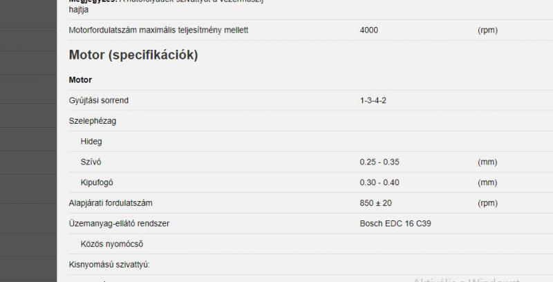

Hát úgy ahogy kell!Levettem a szelepfedelet és hézagmérővel!
Csabi2019-11-05 20:53:36 // 119178
Programozással megoldható. Volt aki az izzítást íratta át( Alfa155gyuri?) de tudok olyanról is, hogy az előtöltést változtatásával korrigálták a problémát. Anno nálam a 2,4-nél is megvolt a probléma, mint ahogy sok 159-nél, de én nem irattám át, akkor még nem tudtam. Viszont megoldotta a problémám az OMV prémium, ami a legnagyob cetánszámú gázolaj a magyar piacon. Könnyebben begyullad, nálam ennyi elég volt.
droberto2019-11-05 20:34:12 // 119177

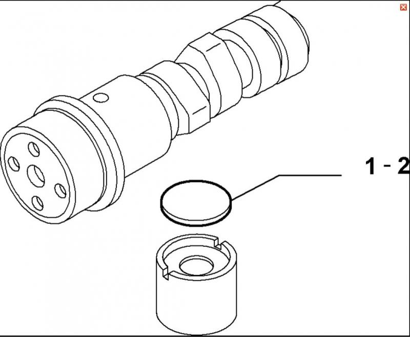

Hogy mértél szelephézagot? :)
Befecskendezési korreciók mennyik hidegen?

Sziasztok!Egy kis ötlet kéne hátha màr járt igy valaki!Van egy 159 1.9jtd 8v 120ló alfám!A tűnet h minden reggeli inditáskor vagy ha 8-10 órát áll a kocsi nagyon nehezen indul el kb 10mp inditozás után kis fehér füst kiséretében!Melegen pöccre!
Cseréltem izzitókat,vezérlő,gázolajszűrőt!Raktam bele egy üzemanyag visszacsapó szelepet is,tehát nem ejti el az üzemanyagot!Néztem korrekciót,az is hibàtlan!gyújtásráadáskor 2bar,inditózásnál 350bar!Ma néztem szelephézagot és az is rendben,vezérlés a helyén ;) nah itt most egy kicsit elvesztem!Jah és ha hidegen ugy próbàlom meg inditani hogy ha a hőmérséklet szenzorról ami a termosztátban van lehúzom a csatit akkor azonnal indul ;) Ilyenkor minusz 40’-t lát,tehát jól bedúsítva azonnal elindul!
Kifogytam az ötletekből!Várom az ötleteket :D

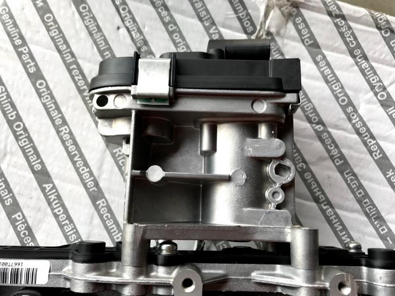

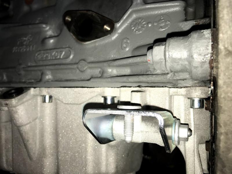

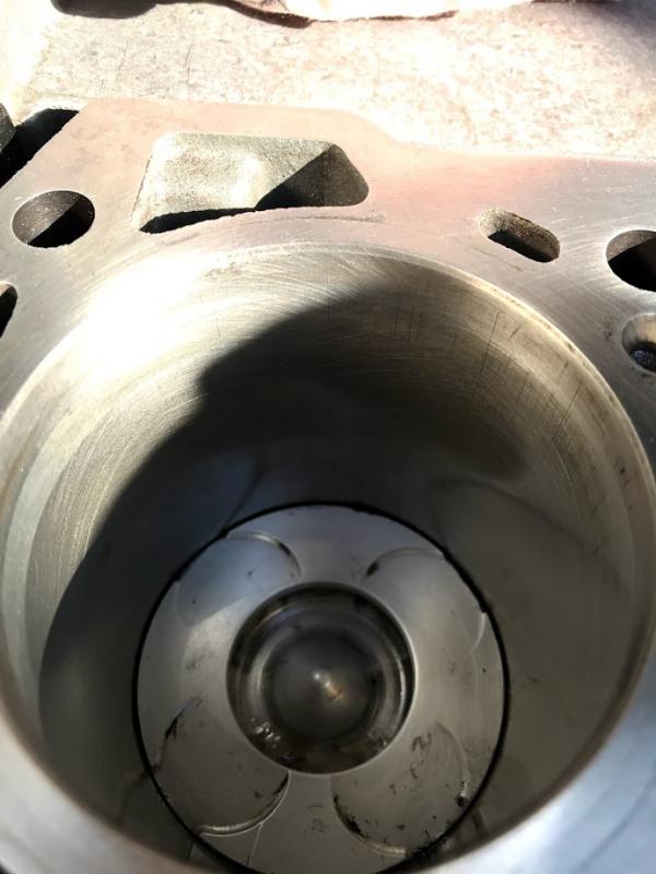

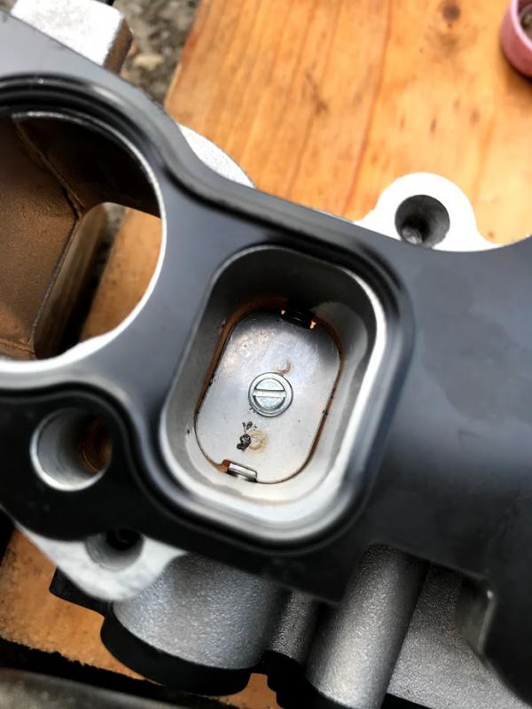

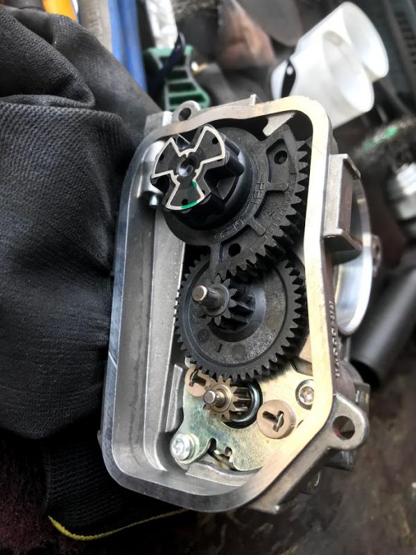

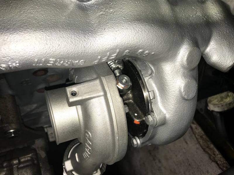

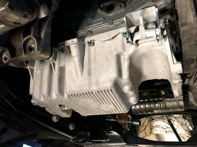

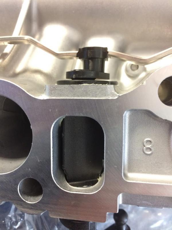

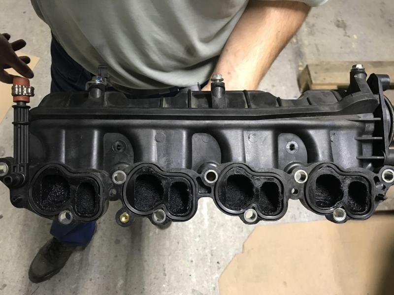

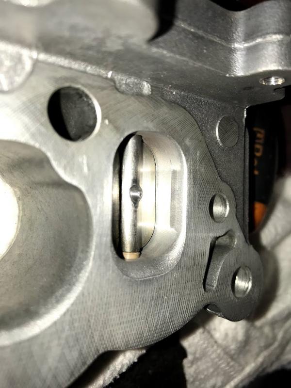

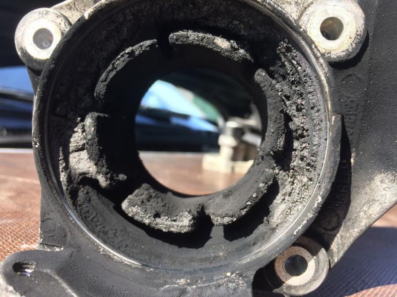

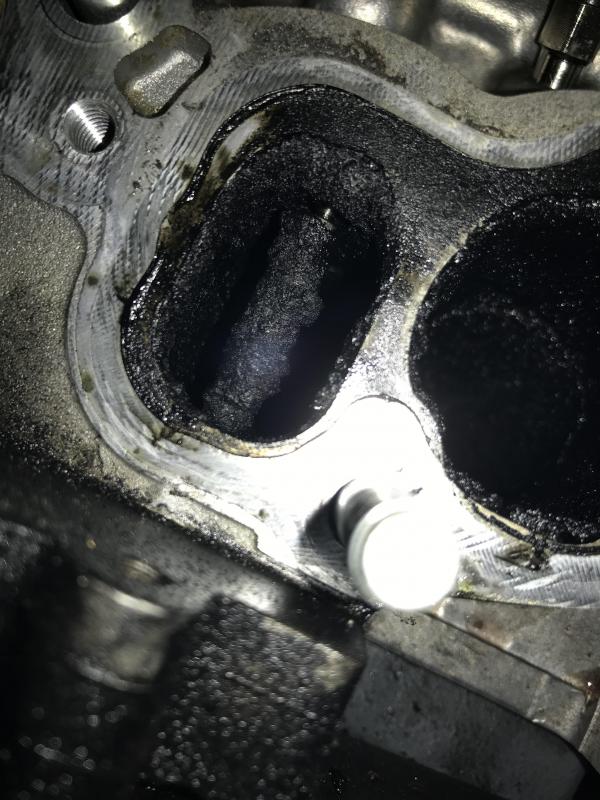

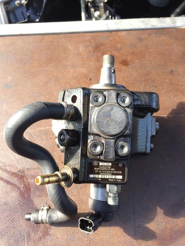

Egy ilyen kaland normálisan, felkészülve, felmérve, alkatrészek, kötőelemek, tömítések lerendelésével, majd összerakással, nem egy napos kaland. De nem is egy hétvégés.
Én a motor mögötti részt nem mondanám káosznak. A nehézséget az adja, hogy nehéz hozzáférni. Az alakatrészek segédberendezések nagy számát figyelembe véve jól átgondolt szerelhető konstukció. Valószínűleg az egész egy motorkiemeléssel jóval könnyebb kaland lenne.
Szerintem kerék nem tud meggörbülni. Én ikább a szivattyú miatt aggódnék, de az is egy stramm darabnak tűnik. Nem tudom, hogy mekkora és milyen irányú igénybevételt adtál neki, de ha tippelnem kéne, én a nem lett semi baja opciót választanám.
A lehúzóm:
Igen. A lebontott MM szívósorok 99%-ról, részben, vagy egészben hiányoznak a lapátok.
Nem is csoda. Kép pici ponthegesztés. Nagyon erős hőingások, légmozgások, váltakozó igénybevétel. Elfárad és beszívja a motor.
Kifújni/beszívni, meg azért nem tud, mert két tömített felületnek kellene tömörtelennek leennie. (Tömszelemce illetve a mechanizmus műanyag fedele.) Ezekre ez nem jellemző ez a hiba. Ez miatt ne aggódj szerintem.
Ez a korábbi alu-, illetve a 2.4 féle hasonló külső rudazatos melyanizmusoknál volt ilyen problémás (ebből a szempontból). Ehhez készülnek az O gyűrűs dugók.
A pillangó szelep háznak ehhez semmi köze sincs. Egyébként itt meg ami olaj van, az szerintem maga a benne levő kenőanyag.
Az enyémnek se volt semmi baja, sőt. Ment mint az állat. :)
Nem is ezért szedtem szét, hanem mert az EGR keverő modul eldugult egy-, vagy több korábbi elégtelen égés miatti kormolásból/kormolódástól. (Volt két töltő levegő kifújásom (is) előtte pl.) Illetve lekaptam a hengerfejet és az olajteknőt is a további hibák-, és Novoth Tibor feltáró munkássága nyomán. Nem is volt hiába, mert megtaláltam egy eltört szelephimba - hidrotőke összefogó lemez darabjait. Mind később megtudva, hogy ezek is hajlamosak a fáradásos törésre.
Illetve helyreállítottam a gyári felóleteket és bevonatokat + a turbó olajzó cső kapott egy hőszigetelést.
Ami baja volt az a félmelegen nehezen indulás.
Ez a felújítás óta megszűnt. Igaz én kb. az összes segédberendezést gyárira cseréltem.
A lehúzóm:

"A pumpa kerékhez én gyors gyártottam egy lehúzót laposvasból." Én úgy próbáltam, hogy eleve van a pumpa kerekén 2 a tengelyhez közeli olyan furat, amik menetesek. Gondoltam ez tökjó kapóra jön, belehajtottam M6-os hosszú csavart, amit azért vettem, hogy majd azzal rögzítem, de arra végülis a vezérlés fedélcsavarját használtam, ahogy mindenki szokta kb. Na és a két hosszú imbuszossal próbáltam lefeszíttetni a kereket, hasonlóan a te lehúzós módszeredhez ha jól értem, csak én a motortól eltolva, te meg gondolom a tengelyről eltolva próbáltad. De nekem így nem sikerült. Lehet csak lazult, végül haver a görbe tesco-s kerékkulcsommal és egy karcvédő kesztyűvel lepajszerolta a 22-es tengelycsavart nyomva. Robi amúgy mit gondolsz ez a kerék el tud hajlani attól, hogy így próbáltam lehúzatni? Szerintem ez kb a csapágylehúzós módszer is, kizártnak gondolom, hogy elhajolna. Meg kis 1/4 racsnissal dolgoztam, semmi komoly erő.

Nagynyomású pumpa kereke még picit zavar, de annyira szerintem nem mocorog, lehet összerakom így, majd legfeljebb 3 év múlva ha még meglesz, akkor a vezérlés cserekor majd ledobom a kereket is.
"Vízleeresztő csonk: Én nagyon megörültem neki. Ha jól emlékszem valami fogóval simán odafértem. Meg asszem egy gumi tömlő is ráhúzható." Jó neked, hogy volt tömlőd vagy olyan helyen szeretlél ahol volt, én próbáltam megoldani találtam egy zsír új fém mosdó flexicsövet, az túl vékony volt, aztán elkezdtem vele távolba pisáltatni, de mikor elfogyott a nyomás, már megint lábon hugyozta magát az autó. Tettek volna még 5 centi műanyag csövet oda és mindenki boldogabb.
"Összességében zseniálisan, jól szerelhető autó." Lenne,, de te is írtad, hogy az a káosz ami a motor mögött van, atya ég. Meg előtte is a hűtőnél, turbónál. Ez a sok cső, nekem totál labirintus.

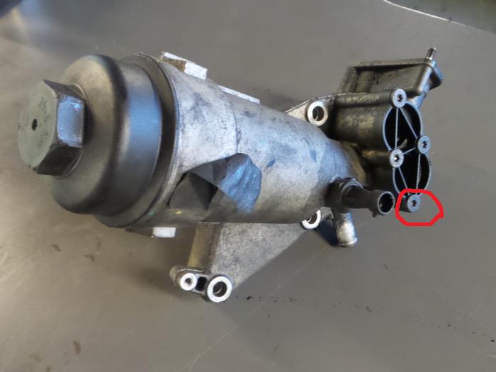

Már régóta követem a fórumot, és már végre én is tulaja vagyok egy
Alfának (2.4 JTDm Q4). Most azonban előjött egy probléma, aminek megoldásában segítségeteket kérném.
Az olajszűrő házon található kis műanyag dekni egyik csavarja meg van szakadva, alóla enyhe olaj folyás látszik. Szerintetek mire szolgál ez a műanyag lap, és alatta található gumitömítés?

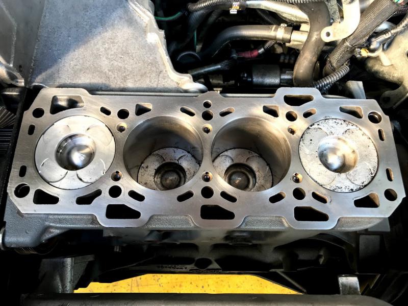

Néhány gondolat, ha megengeded.
- Erős derék az kell hozzá. Én egy bakállványról szereltem, de a sok salallang a mi a motor mögött vertikálisan középtájt van az borzalmas. Még így is szétment a hátam.
- A Pierburg műanyag verziója jobb, mert ott csavarozva voltak a lapátok nem hegesztve.
- Ha jól emlékszem korábbi verziókvál (talán az alunál a műanyaglapátozás miatt) keresztül ment a szívósoron is a víz.
- Én a villamos stekkerekkel messze menőkig elégedett voltam.
- Vízleeresztő csonk: Én nagyon megörültem neki. Ha jól emlékszem valami fogóval simán odafértem. Meg asszem egy gumi tömlő is ráhúzható.
- Összességében zseniálisan, jól szerelhető autó.
- A 2007. év végiben is ilyen a szivattyú axiális biztosítója:
A pumpa kerékhez én gyors gyártottam egy lehúzót laposvasból. Ráfeszítettem, majd műanyagkalapáccsal egy kip-kopp és már lent is volt.
- Az EGR levegő-kipuffgáz keverő modulod mennyire volt eldugulva?
- Nekem szépen lejött minden sorban. Én a bödönnel kezdtem konzolostúl:
Az összerakás pedig:
A szívosort is egyben szedtem le. Egyébként külön a motor is leszedhető.
- Most mindenki kapaszkodjon meg. Jelenleg minden min150k-et futott, Marellis szívósoros 159 megette lapátjainak javát.
- Kifújni az 1.9 nem tud a tengelyenél, mivel ez egy teljesen belső mechanizmus. Nem úgy mint a 2.4 és az alu Pierburg.

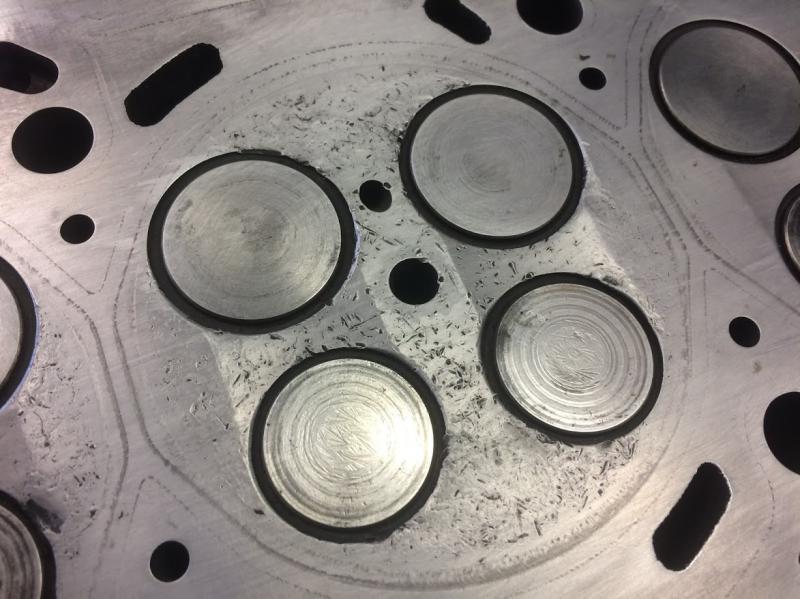

- Sajnos a torkosságuk nem múlik el sérülések nélkül. A szelepeket általában elgörbíti. A kipufogó szelepek amúgy is elég sérülékenyek, sokszor az ülék is sérül. A dugattyú tető és a HF alsó síkja mindig kap, ha nincs szerencséd, akkor a henger fala is. Tudok ilyenről is sajnos.
Én a helyedben levettem volna a HF-et is. Innen már nem nagy munka. Igaz akkor kell síkolás, új tömítés (meg tudni kell, hogy milyen és mennyit szabad köszörülni), de inkább szett, mert abban minden benne van ami kell.
- Az olaj ami kifolyt az nálam is volt. Én nem foglakoztam vele. Szédszedtem kapott maxi-pucit, meg újrazsírzást, tömítést.
- Én anno amikor cseréltem a szívósort odacsavaroztam a csavar végét meg lehegesztettem.
- Az izzítógyertyáid kijöttek szépen? Nem voltak berhadva?

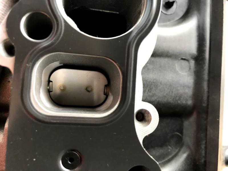

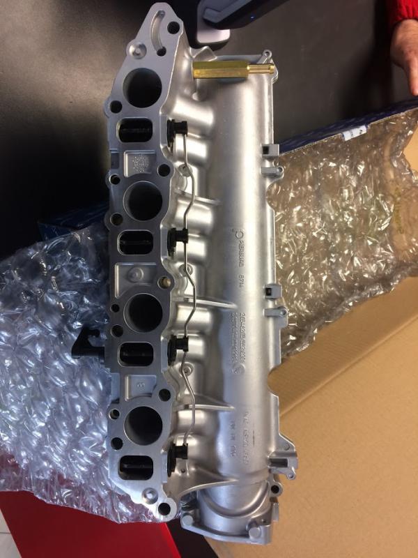

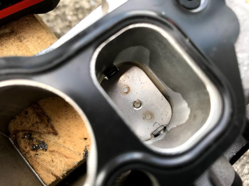

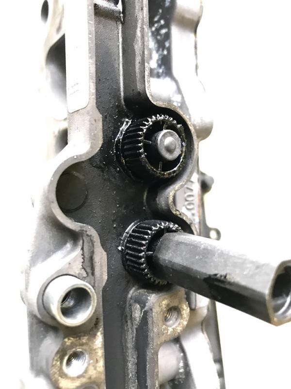

Sziasztok srácok!
Most megint kicsit hosszabbat fogok írni a tegnapi szerelésről, előre is elnézést, ha nagyon idebombázna ...
JTDm szívósor lapáttalanítás. Mit mondjak, csodálatos munka, őszinte szívvel senkinek nem ajánlom, aki nem szeret idegbajt kapni szűk helyeken vakon kotorászástól, olajban nyúlkálni, meg úgy egyébként is akinek nincs erős dereka, kötél idegzete és legalább 1 szabad napja. Aki csinálta már, szerintem tudja ezt.
Nos az én Alfám pedig még talán az egyszerűbb eset, ez már a facelift 1.9 -es motor, Magnetti Marelli műanyag szívósorral és itt egy csomó csövet máshogy vagy egyáltalán sehogy se vezettek el, ezt azóta se értjük. A szívósor tetején például nem fut vízcső keresztbe, se hosszába, sőt az 1-es hengernél sincs bemenő vízcső, HABÁR a furat azért ottvan és egy vízcső csonk zsákutcát azért otthagytak. Shadinnal beszéltük, teljesen érthetetlen, de ezek szerint nincs is szükség ott semmi vízre, ha egy piros dugóval megoldható. :)
Kárpótlásként van azért szar, mert az elektromos csatlakozások és az azokat tartó műanyag bilincsek törnek, csodálatos érzés, ezekkel dolgozni, nekem a rail-cső végén lévő csatlakozó biztosítója is félig letört, majd meglátjuk rajta marad e hetek múlva is. A kartergáz csövekkel is jó játszani ja és hogy miért nem ment inkább birkapásztornak az a hülye aki a vízleeresztő csonkot 2 centisre hagyta és egy vas konzol fölé helyezte, érthetetlen. A nagynyomású szivattyú ennél a faceliftnél már máshogy van ékelve, az éket nem lehet elhagyni, bele van fúrva egy kifeszülő lemez-ék.
Viszont a pumpa leszedése és visszarakása sem ment flottul és azóta kicsit aggódunk, mert az üzemanyagpumpa kereke nem tökéletesen egyenesen forog, olyan mintha lenne benne egy kicsi kóválygás. Nem igazán tudunk rájönni előtte is olyan lehetett e, vagy mi rontottunk el valamit, de azt nem hiszem, hogy mi görbítettük el, mert annyira azért nem feszegettük. Leszedéskor annyit megpróbáltam, hogy csavart a pumpa kerekének a menetes furataiba hajtva hátha lehúzza így kicsit magát, a pumpa kúpos tengelyéről, de csak kicsi 1/4 kézi racsnissal húztam a csavart, nem bikáztam neki, a szíjkerék pedig eléggé vastag anyag. Nem tudjuk, ez a kérdőjel #1. :( Aztán ugye ami a lényeg volt, a szívósor lapátok kiszedése. Körülbelül 4 óra munkával eljutottunk oda, hogy ki tudtuk venni a szívósor műanyag részét. De a fém részt nem tudtuk, mert az átkozott kartergáz rendszer vödre oda van konzollal együtt pakolva és ezen a facelift-en nem is a kisebb, karcsúbb konzol van, hanem egy terebélyesebb, ettől viszont nem fér ki a szívósor vezérlő motorja. Ezen a ponton - karnyújtásnyira a sikertől - belenéztem a szívosorba: nincs benne egyetlen lapát sem! ....
Namost az autó pontosan 10 éve, 2009/11 állt hadrendbe, a német Dortmundban. Ha lehet hinni az órának, akkor most 160 ezer kilométer van benne. A motorja látható helyen sehol nem retkes, mindene megvolt (mielőtt letörtem ezt-azt bilincseket) csak a kartergázos részeken olajos kicsit a csőcsatlakozásnál, illetve a folytószelepház alól folyik olaj, szintén kartergáz, befújt levegő, ilyesmi eredetű. A ritkán előforduló döcögve indítózást kivéve mindig pöccre indul, megy, megáll, nem füstöl csak amikor regenerál, olyankor a sok inhalált olaj miatt a regenerálás csúcspontjáig pár percig kicsit kékesen is, de ezt már meséltem. A turbó tölt, sajnos időnként túl is tölt picit, a hangja kedves füttyögés, nem süvít, nem sír. A motor járásából nem hallok semmi durvát, dízelhang, percegő injektorok, ilyesmi. ... Létezik, hogy jó ízűen megette mind a 4 swirl lapátot? Hát én nem tudom, de ha igen, akkor komolyabb károknak kellene lennie szerintem, főleg 4X. Arra gondoltunk még másik lehetőség, hogy lehet ezeket a lapátokat még németországban eltávolíttatta az előző tulaj, mivel 2016 -ra már széles körben ismert volt, hogy ezeknek is potyognak a lapátjai, kezdve a fém szívósortól, egészen a műanyagig.
Szóval lapátok nincsenek, csak a tengely csapok vannak benne, jól berittyósodva olajos trutyival. Egyiket kézzel megmozgattam, hááát nem áll valami precízen, szóval kifújhat sajnos ezek alatt is picit, de mivel kiszedni nem tudtuk a fém részt, amiben ezek vannak, így fel kellett adnom, sajnos nem tolhattuk el a munka befejezését másnapra, illetve nem akartam kockáztatni, hogy ha mégtöbbet bontunk a motor mögötti csövezésből és a vödör konzoljából, akkor esetleg nem tudunk valamit visszatenni. Lapát gond tehát mondjuk, hogy "letudva". Összeszerelés közben ugye a nagynyomású pumpa szopást és a kicsit furán járó szíjkereket már említettem, egy valamit még meg kell említenem: a folytószelep modult. Olaj jön-megy a levegővel, ez nem is lenne annyira meglepő, nekem viszont meglepő volt, hogy amikor széthúztam a folytószelep motorján a csatlakozót, olaj folyt ki a csati belsejéből is! A motor részt később szétbontottam, szerencsére egyszerű clip-on fedeles, hááááát ebben állt az olaj. A pillangó szelep tengelye mellett folyik be valószínűleg a motorhoz és kizártnak tartom, hogy 10 év alatt ebben bárki takarított volna. Tulajdonképpen az örökkévalóságnak készül, mert így biztos nem lesz vízkáros és a mozgó részek se kopnak már el jobban, gyakorlatilag olajban fürdik benne még az elektronika is, a nyáklap, minden. És erről mit sem tudtam eddig, ugyanis hibát nem generál, az olaj valószínűleg tiszta annyira, hogy ne zárjon semmit rövidre, minden működik valószínűleg, a motor leállítása határozott, finom.
Na itt tartunk most kábé 11 óra munka után, ja és még cserélnem kell egy repedt visszatérős kiegyenlítőt, amihez még majd le kell engedjek vizet megint, nem tudom hol fogom csinálni, lehet megpróbáljuk fentről valahogy kipumpálni a vizet, ne kelljen megint emelgetni, haspáncélt levenni meg csapot nyitogatni, hú de elegem van. :) Az autó jól működik, az olajos dolgok kicsit zavarnak, a lapátok szintén, de nincs igazából semmi baja. A nagynyomású pumpa vagy szivattyú kereke még zavar, nem tudom bárki találkozott e ilyesmivel, videót megpróbálok feltölteni, hátha látszik.
(bocs ha sok lett)
(bocs ha sok lett)
