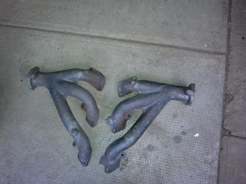

Úgy menjen ahogy a gyárban megtervezték! :) Vagy fonjatok rá még párat :)
sprint832011-06-26 20:42:11 // 115453
Az enyémek jól sikerültek, nem ráznak. Mondjuk meg is kérték az árát.
sprint832011-06-26 20:37:41 // 115452
Foltozgatni amúgy sem tudnám az öntvényt elég kínos hegeszteni, főleg az ilyet:)
Ma már le homok szórtuk az újakat, meg le is festettem. Esztergáltunk hozzá karimákat is a csövekre. Délután már a kocsi alatt voltam, kitalálni, hogy melyik cső hogy menjen.:)) Hely az nem sok van természetesen.

A múltkori kuplungozásnál én is lefestettem az enyémeket feketére. Haveról kaptam vmi maradék hőálló festéket.
Hát sajna mégsem volt hőálló, mert az első egy-két napban állóhelyben szépen füstölt, utána meg hetekig büdös volt :) Most, hogy melegebbek vannak, egy-egy tempósabb M0 után néha még mindig érzem a szagát :) Pech....
sprint832011-06-26 10:11:54 // 115443
12 V leömlők. Elvileg a hengerfejen ugyanott vannak a furatok, a kanyarok másak meg az a rész ahol egybe megy a 3 cső. De nagyobb a keresztmetszete is mint a 2.5nek. Meg sokkal jobb állapotú.

Mai szerzemény:
Jó állapotú 3.0 leömlők, már csak fel kell őket varázsolni. Elvileg stimmelni kell a furatoknak a hengerfejen. Csinálnom kell 2 csövet ami a flexi csövekkel köti össze mert ezeknek más az íve. Remélem ezzel megszűnik a csörgő hang. Mert levettük a szelepfedeleket és megint megmértem a szelephézagot, minden rendben vele. A tengelyről is azt mondta egy hozzáértő ha annyira kopott volna szemmel is kellene látnom. De ezen nem látszik semmi. Egy darabig biztosan marad még ez a motor, a 24v jegelve egy időre. Másra kell a pénz.
Lefesteni érdemes őket? Van hőálló kandalló festékem, nem tudom, hogy meddig bírná rajta. Vagy csak büdösödne amíg le nem ég.

Mai szerzemény:
