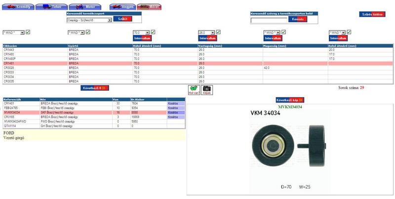

Fairlane2010-05-07 09:21:56 // 99557
Ha elfáradt, eltört valami füle, akkor csere :)

Fairlane2010-05-07 09:12:59 // 99555
Van valami különös oka, hogy nem ajánlod helyettesiteni?
Épp a bárdit túrom megint.....
Műanyag görgőből lenne ilyesmi méret aminek 8-as közepe van. Jó lehet ez a fém helyett?
Unix vagy vmelyik másik asszem hoz műanyagost is a V6hoz...
Igazábol ami elgondolkodtat az a hőterhelés, azaz hogy leállitás után nyitott géptetővel állt az autó kb fél órát, mire kiszedtük a feszítő maradékait, és még akkor is kurva melegek voltak a darabok, úgy, hogy ugye maga a görgő már nem forgott, meg előtte az autó sem volt különösképp meghajtva
Az eredeti ugye 20-as közepü, de van benne egy persely, ami 8as csavarra szűkíti.
Csak fájdalmas alaphangon 15 rongy egy fos csapágyért....
Longman2010-05-07 08:48:24 // 99554
nekem most vmi helyettesítő van benne, de már nem emlékszem hogy pontosan miből való, ha jól rémlik vminek a vezérmű feszítője.
az eredetit is megvettem már, bent figyel a kocsiban csak be kéne vmikor építeni.
én nem ajánlom egyébként a helyettesítést.
nekem annyi bonyolítja majd a cserét, hogy 2009 februárban mikor kb. 1 hónapja használtam a kocsit, az egyik vezető görgő is szétrobbant benne. oda is helyettesítő lett téve, de csak találomra mert ugye nem tudtuk milyen méretű volt mert teljesen megsemmisült vmiért az eredeti. olyat venni meg nem lehet, csak a feszítő cserélhető..

És valóban nem..... Olyan faszom csapágy, aminek a külső gyűrűje egyben maga az öntött feszítő.
Ez adta meg magát, szétugrott, a golyók kitudja merre vannak.... Természetesen a szíjak is megreszelődtek :S
Amúgy 6PK975 és 4PK675 a klímás V6 szíjak....
Namost a görgő helyett kéne valami gazdaságos megoldás.... Ladáé vajon nem jó bele? :))
