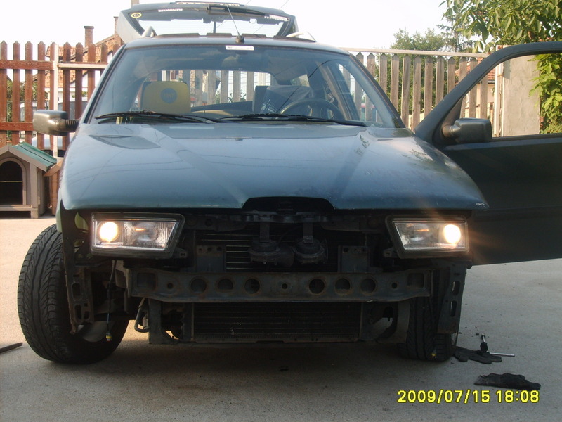

Marklar1552009-07-15 22:59:06 // 82135
Nahh.
A fax kivan a lakatosokkal.
Megvolt mára beszélve az sw/155 projekt.
10h kor sehol senki a műhelyben + vagy 5-6 autó tolong...
Elakarta halasztani, de én meg nem.
Így neki álltam magam:)
Holnap csak a szakmunkára (sárvédő tartók felhegesztése/ sárvédők felragasztása illesztésére megyek vissza:)
Szeríntem jól fog kinézni. Főleg fényezés után.
Amúgy érdekes, hogy az SW forgalija szerínt az szűrke. Én ződnek látom, s a ződ elemekkel sem üt nagyon el...?

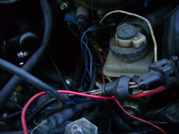

cac2009-07-15 22:39:30 // 82134
Jaja, tudom merre van a katalizátornál a szonda. Nagyjából az első kerék szélének a vonalában emlékeim szerint.
Kiszedtem a könyökcsövet, és teljesen épnek látszik. Annyira merev, hogy nem hajlítható.
Az első képen jól látható a fékolajtartály melletti nagy semmi. :(
Azért tartom mondjuk furának a fals szívást, mert amikor gázon fullad, akkor levágja LMM és a levegőszűrő közötti fémgyűrűről a takaró gumigyűrűt. Ilyenkor kb centis rés tátong ott. Gázzal ezután nem lehet menni, de benzinnel vígan...meg sem érzi. Ezek után egy szemmel nem látható likat nem tartanék gyanúsnak.
Egyébként pont Te írtad, hogy ha nagy gázra nem rángat, akkor tuti fals levegő lesz. Mint kiderült, sajna arra is rángat. Megtorpan a kocsi, nem emelkedik a fordulat. Ha kicsit várok, akkor meg egy rángatás után kilő a kocsi.
Köszi, hogy próbálsz segíteni! :)

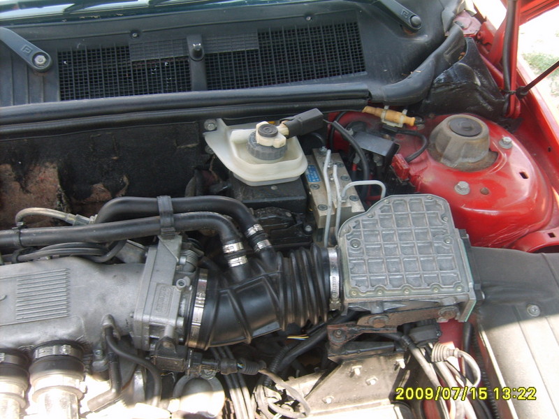

cac2009-07-15 19:35:39 // 82113
Na skacok végre van egy kis időm szerelgetni sötétedésig. :)
Ha emlékeztek az volt a bajom, hogy 1000-2000 fsz között rángat a masinéria. Erre javasoltátok a csövek átvizsgálását, illetve megkérdeztem, hogy a lambda szonda hol csatlakozik.
Lekaptam azt a merev, műanyag könyökcsövet a LMM és a pillangó szelep közül. Épp.
Az LMM kis csapólemeze könnyen mozog.
2 kisebb cső van még, ami a fenti könyökcsővel kapcsolódik fent/lent. Az egyik láthatóan a kartellgáz elvezető, mert teli van trutyival. Jelentem mindkettő épp.
Nomármost ..hol van még cső? :)) Úgyértem levegő, mert vízcső van egy rakat.
A lambda szonda csatijait sem találtam meg. Nagyon béna vagyok ma. Amit küldtetek képet (mégegyszer köszi!), azon úgy néz ki, hogy a fenti könyökcső alatt, a fékolaj tartály mellett kéne lennie, de nálam hűlt helye-hújjja.
Azt nem is mondom, hogy vízpumpát, olajpumpát kiszedni ebből nem lehet banyek!
