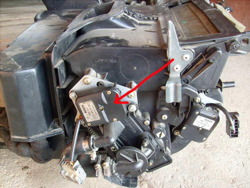

no itt a kép:

Nem kell beszerelned csapot, mert már van a rendszerben egy! Azt mozgatja a nyíllal jelölt motor az előző képen! :-))

Én tudom, hogy mit mozgat! ;-))
Thomika2009-06-24 21:04:34 // 81300
Na ez jó kis kép! Mindjárt berajzolom mit mozgat a motor

A digitklímásnál nincs bowden! ;-)))
Thomika2009-06-24 21:03:27 // 81298
El tudod zárni ,ha a fűtéscsap kis vezérlő karját manuálisan lehúzod! Digit klímásnál egy motor mozgatja a fűtéscsapot, ami nyitva v zárja a meleg víz útját!

Sztem manuálisan nem lehet elzárni! Viszont akkor azzal a kis elektromotorral lesz a bibi, amelyik a fűtéscsapot nyitja-zárja! Éehet, hogy nem műkszik és nyitott állapotban maradt! Ezt még nézzétek meg! De ez csak egy tipp! :-))

Igen van digiklíma:)Éppen ma lett feltöltve,és az a gond,hogy a meleg levegöt is nyomja!Mikor elcsíptuk a fütéscsövet akkor rendesen hütött,azért is érdekel,hogy el-e lehet manuálisan zárni a fütést?!

Üdv mindenkinek:)Tudja-e valaki,hogy a 2.0 8V-nél a melegítést ki e lehet kézileg kapcsolni a motornál?Ugyanis az a gondom,hogy állandóan melegít!
