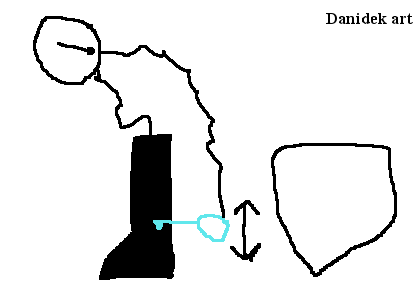

Danidek2006-07-27 09:43:53 // 18071
A tank formája még nem határozza meg, hogy a mutató hogyan mozog.
Nem bowden-el huzogatja az úszó a mutatót :-)
Az úszó egy ellenállás csíkon csúszik végig. Minél rovidebb szakaszz zár rövidre, annál kissebb az ellenállás. Az ellenállás csík szélessége meg nem állandó, szépen változik függőlegesen, hogy kiegyenlítse a tang formájából adódó különbséget. Alfaban még nem láttam, de pl Audi-ban így van.
Persze az ellenállás szélességével játszanak kicsit, hogy az embert rávezessék, hogy tankolni kéne. Na meg a trutyis alsó benzin réteggel nem is megy úgy, ergo többet is eszik a verda.
