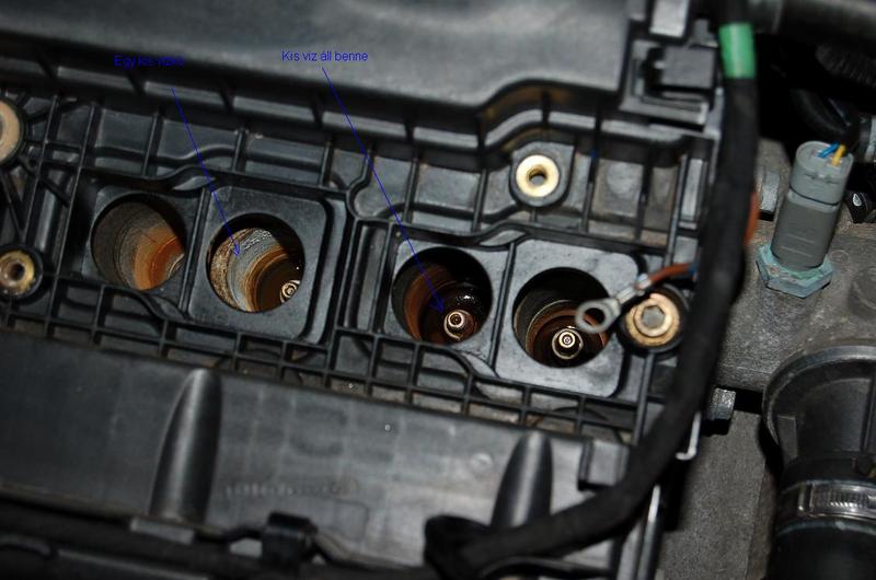

Szerintem éven te 1x azért le lehet mosni, ígaz nem így fogom leközelebb,de akkor nagyon piszkos volt.
Voltak vele gondok, akkoribban cseréltem LMM-t is és betudtam annak, hogy az sem az igazi. De nem durogott meg ilyesmi durvaságok csak nem huzott úgy mint ahogy kellett volna.
Akoriban haverom I.-es puntojával versenyeztem sajna odavert, előtte meg nem. Egy 0-100 tempót 12,5 alatt teljesítette csak. Így a 75+ lovas punto ép otthagyott. De aztán új gyertya (száraz) és kapott a pofájára.
admirális2006-06-28 20:11:38 // 16541
És a kocsi működött rendesen? Velem is történt ilyen, és nagyon sok alfástól hallottam már. De sztem csak oldalról nem szabad rányomatni a vízet. Nálam legalábbis semmi gond nem volt addig, amíg a tetejét (a dísz takarólemezt) mostam, de egyszer amikor oldalról, a tömítéseket csapattam meg, nagyon meghülyült. NAgy gond nem volt, mert csak szelepfedélig le kellett bontani és kifújni, de azért nyilván nem lehet ezt rendszeressé tenni. A szerelőm meg fogta a fejét, hogy minek mosok motort, alapvető, hogy azt békén kel hagyni (szerinte).

Ez gyönyörű,de legalább tanultál valamit.Motor mosás után süritett levegöve ki szokták száritani én azt hallotam.
Krisz1452006-06-28 19:33:39 // 16538
Hát pont mostanában készültem motort mosni, de akkor nem nyomom rá a nagynyomású mosót!
gizmo1452006-06-28 19:28:43 // 16537
Szisztok ehhez mit szóltok?
Gyertya cseréhez fogtam még tavasszal.
Első meglepődés ekkor ért.
Mikor lehuztam a TS gyújtókat. Lestem hogy, miért folyik a víz belőle.
Hát igen jól látszik medig álltak a vizben.
Gyújtókról nem is beszélve kicsit vízkőves lett mint a hengerfej. :(
Szép lassan ősszállt a kép előtem, egyszer lemostam a gépet kivül-belül.
Hát igen lehet nem kellet volna. :(
Mostmár tudom hiába van a gyertya pipákon gumi perem a víz ellen, az csak fröccsenő ellen jó, nem sterimohoz találták ki.
Hát így jártam. kb 2 hó.
