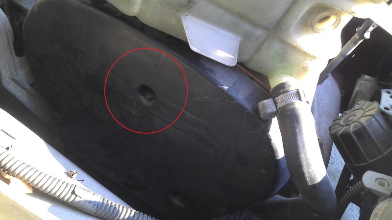

Ricoe1562011-11-14 06:07:13 // 125253
Abban biztos vagyok hogy többet oda soha. :-(

TIbor2011-11-13 20:00:39 // 125249
inkább vegyél egy(vagy több) 6*30 -as csavart szvsz

dfg (Tanárúr)2011-11-13 19:38:17 // 125246
azért a torx csavarba az imbusz nem igazán passzol bele.

Tocsa2011-11-13 19:32:02 // 125244
Jah bocsi nem a trafó takaró lemez csavarjaira gondolok hanem ami alatta van a szelepfedélben . :)
Ricoe1562011-11-13 19:30:16 // 125243
Köszönöm szépen mindkettőtöknek :) Akkor 30-as vagy 25-ös is elég? :)))
Tocsa2011-11-13 19:28:54 // 125242
Üdv ! Méretben és menetben megegyezik a szelepfedél csavarjával ! Ha szemben állsz a kocsival akkor az alsó sorból vegyél ki egyet mintának és próbáld bele sima imbusz kulcsal oldható a csillag forma ne tévesszen meg !
TIbor2011-11-13 19:07:03 // 125241
csak segíteni akartam... :-D
dfg (Tanárúr)2011-11-13 18:57:35 // 125240
udegyors vagy!!! :D
dfg (Tanárúr)2011-11-13 18:56:33 // 125239
belső kulcsnyílású M6os, 25ös körüli... nekem is mindet újjal kellett pótolni, de nálam én magam voltam a rendetlen szétszedéskor...
TIbor2011-11-13 17:06:57 // 125238
Asszem oda ha sima 6-os belső kulcsnyílású csavarból veszel mondjuk 30 mm-est az elég .

Ricoe1562011-11-13 16:54:32 // 125235
Az egészben az a durva, hogy 2 évig így jártam vele :-/
Ricoe1562011-11-13 16:51:01 // 125234
Üdv emberek.
Tudja valaki milyen csavar kell ide?
Ma kiderült, hogy egy darab csavar nincs abban a burkolatban.
Vezérléscserénél a "nagy tudású szakember" kifelejtette. Gondolom aki járt ott felismeri a helyszínt.
Szükségem lenne a csavar adataira ami alapján tudnám pótolni valami csavarboltból.
Előre is köszönöm.
