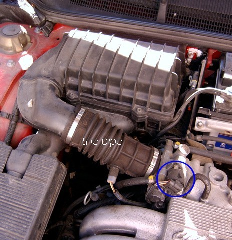

MikeTheDevil2010-11-08 15:14:56 // 114293
Az az alpjárati motor.
