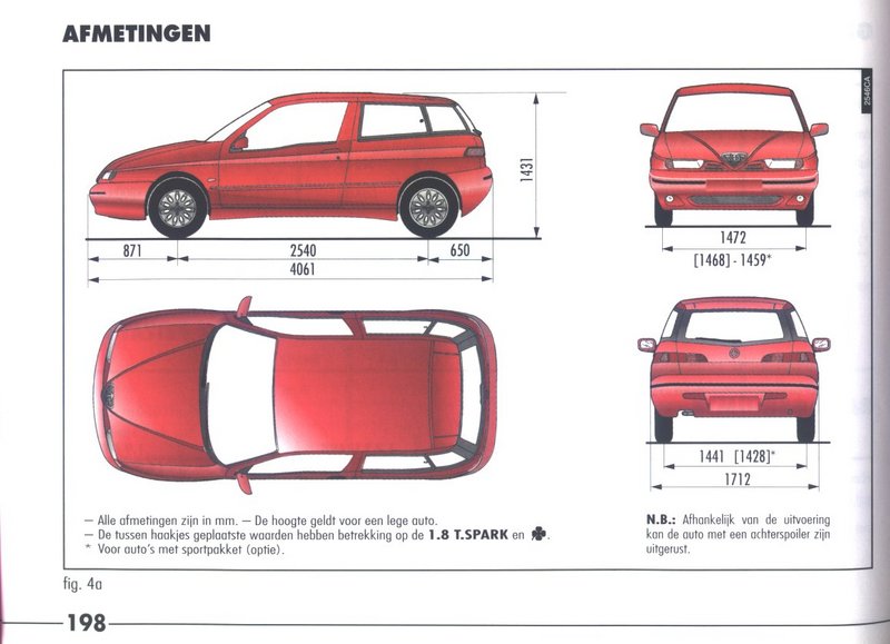

WarbiRunner (Gyuri)2010-05-03 17:54:33 // 108462
Ehhehe...nem csak nekem van hollandul a manuál :-P
Amúgy a nyomtáv elöl azért más, mert van fenn egy gyári szélesítő, ha jól tudom. Hátul meg tényleg szélesebb a futómű.
