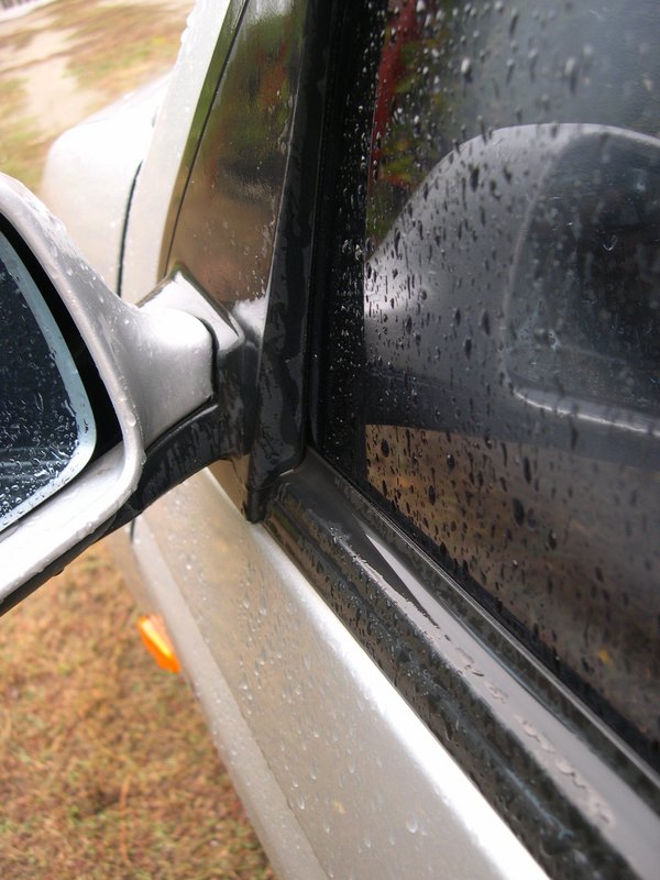

Mondassz valamit...itt nyer értelmet az, ha az autó orral emelkedőn áll, nem folyik be. Ha vízszintesen, vagy lejtőn, akkor igen. A tükör mögötti takaróműanyag alatt mi van? Nincs valakinek képe róla?
Azt gyanítom, hogy az ablak gumitömítése bevezeti a tükör mögötti részre a vizet. Hogy hogyan, még nem világos, főleg hogy elég szép mennyiség össze tud gyűlni.

Ha az ajtónál azik be, akkor az üveg alját olyan szögben hagyja el a víz, hogy pont átcsap a kárpit alatt lévő "belsőlemez" felső peremén, és a köszőbnél befolyik. Persze ha normálisan bent van a fólia akkor nem lehet ez a prob.
12009-10-14 12:31:10 // 101035
Ajtó burkolat alá, az üveg mellett tud bejutni a víz. Viszont az ajtón belül, az alján lennie kell több, gyárilag kialakított vízelvezető nyílásnak, hogy a felgyülemlett pára, és az ilyen "kóbor" víz tudjon elfolyni, és ne okozzon később korróziót. Szóval akár el is lehetnek koszolódva, tömődve ezek a nyílások, így a víz nem tud elfolyni :-( Vagy más okból vezetődik az utastér felé a víz, de ehhez mindenféle képen le kell bontani az ajtó borítást.

Nyomozgattam a beázás után, mert megint áll a víz az űlésem előtt. Úgy látom, hogy az ajtóburkolat alól jut az ajtótömítésre,ami bevezeti...de hogy jut víz az ajtóburkolat alá??? MI tud ott beázni?
