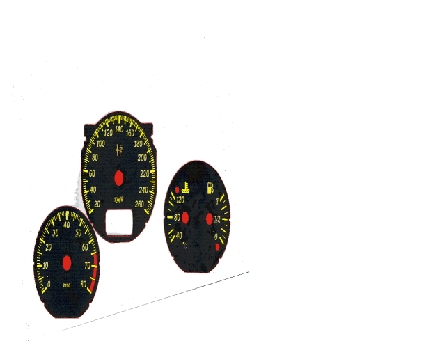

Sikerült megrajzolni Corelben az óralapokat. Ha kell, át tudom küldeni, így a dekorosnak könnyebb eszközölni az óhajodat.
Úgynevezett rétegenként van megoldva. 1. körvonalak; 2; osztások 3; számok feliratok
Így a mesternek csak elmondod, hogy mi leszen másképpen, esetleg mit akarsz vágatni.

Ez be lett scannelve ,de mind1-mert úgyis le kell pontosan mérni...

A corel 6.0 magyar nyelvű:-)
csak akkor tudod csinálni ha valaki megmutatja mert magadtól sokára jössz rá:-)
a pöckök helyét illetve mindent ami látszik a scannelt anyagon csak át kell rajzolni és elmenteni.
Tulajdonképpen ez az egész olyan mintha átlátszó papíron kézzel rajzolnád át a kész anyagot.
De itt tudsz korrigálni:-)))

De honan tudod a pöckök helyét mert ez pl 220-as számlap.Meg mivel lehet törölni olyant se láttam.Angol tudásom nula.Kis löketet adhatnál csak elindulni:)

Vagy scanneled,vagy készen leveszed a netről.
Mikor behívtad a progiba azt csinálsz vele amit akarsz:-))

Valószínűleg teljesen új átlátszó plexit fogok kivágni a gyári helyére,arra meg rá ezt:-)
Jah,alatta meg piros ledcsere:-)))

Ezt én is tudom,azért szoktam magam megszerkeszteni corel-ben,aztán tűz a szitázóhoz:-)
Az oldalamon a 33P4-ben is saját készítés volt,sasold meg!

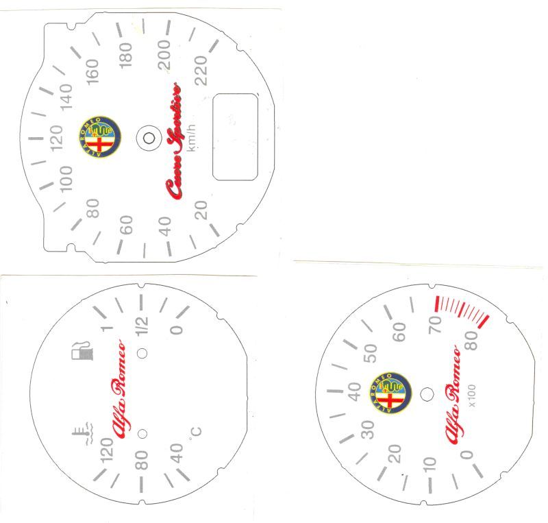

szasza(SW)2007-07-29 11:12:16 // 43533
nem a matricva a drága hanem a szerkeszté ami itt a dekorosnál 3500ft+Áfa/óra
szasza(SW)2007-07-29 11:08:43 // 43532
Nekem a vágot lenne a három lap kb 500-600 forint csak kéne vektoros ábra:)

Nemsokára megcsinálom a 146-osomhoz a fehér számlapokat.
A szerkesztés után viszem a matricáshoz,aki majd szitázza öntapadós kivitelben.Ha kész a szerkesztett számlapok elküldöm,vagy feldobom ide.
Előreláthatólag 2500 ft megállítja.Ciao!:-)

Hát azért egy kicsit más egy matrica, (mert annak van anyagvastagsága), mint egy sima A/4-es lap....de ezen még törpölök, mert amúgy sincs még meg csak az egyik számlapom körvonalazása...és hol van még a másik kettő, meg a design kitalálása. Meg majd még konzoltálok én is a dekoros csókákkal :-))

Nem tudom én probáltam az eredeti lapra rakni a matricát,hogy ne világitsa át úgyan az a minta körbe,de lehetetlen pontosan rá illeszteni.

De te is meg todod oldani, mert akkor csak azt a sávot kell kihagyni egy fekete alapú matricánál, ahogy a kétszínű világítást szeretnéd. Tehát alsó réteg fekete (sáv kihagyva) felső réteg, "színesben" nyomtatva. Így elvileg nem világít át telibe. De csak elvileg, mert ki kellene próbálni.

beszkeneltem A4lapra rakva a számlapokt tehát A4-es nyomtatásnál eredeti marad a méret.
szasza(SW)2007-07-29 09:53:01 // 43517
Az nem jó úgy!Mert ki kell vágni, Ystucé is több réteg matrica azért nem világitja át a lámpa.Mert az én régi egy réteg volt és telibe világitott,délután berakom világitással és megmutatom mért nem jó az egy réteg.Természetesen rosso számlapot akarok rosso és fehér világitással.Leszedtem két vektoros programot ,de lehet újra kell rajzolni vele az egészet:(Azt én már nem csinálom inkább fizetek a dekorosnak a szerkeztésért:(
