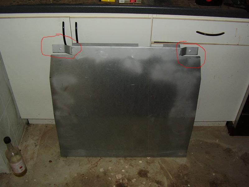

sziasztok. egy használatban lévő kartervédőt másoltunk le. de hangsúlyozom, hogy lehet gyártási hiba, ezt ma megnézem, mert még az eredeti nálam van, meg másolatok is. ha nem az, akkor nem tudok mit csinálni, max átalakítjuk őket ajba.
de mostmár jó lenne tudni, hogy pontosan hogy volt felrakva Koz nagymesternél, hogy senki ne csináljon hülyeséget.

Nem értem igazából, hogy ha egy használatban lévő kartervédő lett lemásolva, akkor az miért ne menne fel a mi kocsijainkra, miután direkt meglestétek, hogy passzol-e.

Ez nagyon komoly:
Az asszonyt nem tudom meggyőzni, hogy a hátsó rendszámtábla minden autón megvilágítható kell hogy legyen; mégpedig a helyzetjelzővel együtt kell felkapsolódnia. Azt mondja a lelkem, hogy a Punton biztos nincs ilyen! :-DDDDDDD

Ferko2007-10-07 22:38:03 // 49584
Bazz komoly? Attól még látszik a rendszámtábla? :-)
Peti 1462007-10-07 22:31:23 // 49583
komoly az a bekarikázás.... :DDD
egyébként az egyik rendszámtáblavilágosítód nem ég

Ferko2007-10-07 22:26:38 // 49582
No Urak!
Most néztük meg Webelekkel, hogy passzol-e a kartervédő? Nekünk úgy tűnt, hogy a kiálló fülek mennek hátulra, és nem a hűtőhöz. Képen bekarikázva:
. Márcsak azért is tűnik így, mert van egy rész, ahol a kipufogónak van hely így a lemezen, és az nem tart ki. Lyuk van bőven az autó alján, így a lemezre kell vágni, hogy passzoljon, ha gebasz van.
Ha megfordítjuk, akkor felmegy oda is, ahova Dfg mondja (legalábbis gondolom oda a kép alapján), de csak az egyik oldalra, a másik oldalhoz kell még 10 cm.
Én a kocsit viszem nagygenerálra kedden, és a haver megpróbálja felrakni. Mindenképp jelzek, hogy mizu.

dfg (Tanárúr)2007-10-07 18:58:52 // 49578
holnap kimegyek az üzembe, és összehasonlítom az eredetit, és az egyik másolatot. ha eltérés van, akkor visszahívom az egész bagázst. de sztem nincs.

gizmo1452007-10-07 18:30:18 // 49576
Inkább csak nagyon hasonlóak.
A hátsó lyukak miatt én sem agodom, de elől elég furin néz ki a dolog.
Majd valamelyik nap megprobálom lefotozni hogy, hogy is van ez.
De ha véletlen valakinek kell egy kartervédő 1,6-ra vagy 2,0-ra van nálam egy tarcsiba.
Egyelőre nem esünk neki a nagyflex-el.

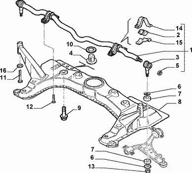

dfg (Tanárúr)2007-10-07 18:21:26 // 49573
A hátsó lukak miatt nem aggódom, azokat újra lehet fúrni. az elejét nem értem. a felhajlított perem ér bele?
gizmo1452007-10-07 18:15:31 // 49572
gizmo1452007-10-07 18:06:15 // 49571
Sajnos az sem paszol mert ott a juktávolság 635mm
És elől nem csak a lyuktávolság hanem a lökös alja is beleér az élhajlitott lemezbe.
dfg (Tanárúr)2007-10-07 18:02:25 // 49570
azt nézd meg légyszives, hogy ha felfogjátok úgy, hogy az elülső lemezfül vonalban legyen a hűtővel, akkor a hátsó lukak passzolna-e. Gyanítom, hogy a klímás, ill a klíma nélküli gépek osztása eltér.
Ha a hátsó lukak passzolnak, akkor egy itthon maradt kartervédőt átalakítok a te méretedre (lecserélem rajta a füleket) és leviszem.
Megyek, és lemérem a sajátom luktávoságát, pont nincs fenn a lökös.
gizmo1452007-10-07 17:52:20 // 49569
A hűtő tartó két luk távolsága 705mm
A melletti két luk távolsága 770mm
A kartervédő laposvasán lévő luk távolsága 660mm
A másikfelén lévő luk 650mm (ezek az ovális lukak)
(luk=lyuk)

dfg (Tanárúr)2007-10-07 17:45:49 // 49567
aszem igen. méghozzá a hűtőt tartó konzol alján van 2 luk, a mellett, ami a hűtőt tartja. sztem abba kell felfogatni.
