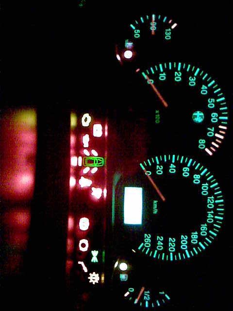

Hello Don! El van úszva a csákó, kész a jormányod, gombod, csak még nem tudta oda kihozni nekem, de a jövő hét elején elhozza, nincs gond.
Don Gombóc2008-01-19 17:26:39 // 36837
Mi van Sattikám? Képet kérünk előzetesben ha lehet.
